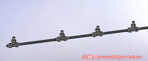

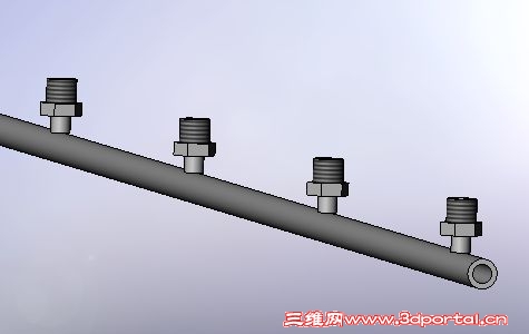

现有一个布管的项目,两种方案,请前辈们给点意见,
+ O- ?) p& C, B* \9 Y4 e1 S6 C 布管要求:工作压力16MPa,14x2.5的管道,长度方向上每800mm需要有一个接口,共有30个接口; K0 M* q; E; I* ]. g3 q' _
方案1,采用焊接式三通,然后一段一段拼起来,
+ m' S' D( ]- J方案2,用一根无缝钢管5米长拼接,外圆上直接焊接接头,
) k3 y" u. O( ]; t$ K) F; X/ k请前辈们从三方面指点一二:" g( i- q3 d+ V$ O$ P) t
1,可靠性,, n5 L7 C1 {/ f$ e6 p) s6 M% D
2,经济性,
! V7 A7 ^& X& P0 ?3,施工方便性,
9 K7 _" U, \$ W. i: g% y- {当然,可靠性是第一位的。在此谢谢了!

第一种,密封圈很多,一个接头就3个圈,这样可靠性就差了很多,增加了太多的可泄露点.' Q: F7 y: K% V8 d  x
" c$ s9 _" D$ T" k
第二种,虽然粗糙,但是,只要焊接好了,可靠性还是不错的,要比第一种可泄露点少多了.0 E" n4 d. t% S
(建议,在管子上开口.打坡口,跟接头很好的接触下,焊接,这样效果要好些)

- C7 ]  x' y6 @' d8 k) W* G$ G6 N首先,在钢管上钻孔焊接接头的方法,一般是不提倡的,因为它属于角焊缝且在圆弧面上焊接,难度更大。一旦接头在钢管上焊死后,与接口处的钢管安装时也比较的麻烦,尺寸上可以调整的空间就受到限制了。而采用第一套方案,与三通管接头相连处可以采用对焊的方法,单面焊双面成型,这种焊接方法与角焊缝相比,其抗压防震得效果都要更好,安装起来的话也更方便。0 d% Q8 F. v8 K* B
另外从原材料上考虑,第一套方案对钢管尺寸要求更宽松,随便一段料头都可以加工,而方案二必须采用整长的钢管,且钢管与钢管之间还是少了对接。
+ e. H, Y. o4 {6 `当然,我看楼主整个管路的压力并不是很高,其实也可以考虑用卡套式接头,工程现场配管时卡套式接头用得也挺普遍的,安装起来也更容易。只是尽量用进口件,国产的慎用。

第二种方案,泄漏的可能性小,焊接水平要求高点,' \0 u6 L$ g, t! [5 o
第一种方案,百分之百,要经常更换密封件,,* I2 b) O9 W+ X! m- U# `4 u5 Y3 Y
如果客户,以泄漏为问题,你经常为了几个密封件出差,5 ?' D* A3 K8 i0 y6 P8 q+ _
哈哈,为了换一个密封件出差的教训太多了

第一种;出了问题带几组另件与板手自己就可动了;否则还要带焊工拉个电焊机去现场成本高多了!!如碰到防爆区还那有一堆事要做!!!

请问第二种方案,所用焊接接头倒角是60度,还是30度,我个人觉的是60度,请给个明确的答案
