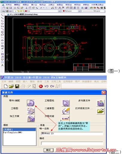

下图(图一)是原来在二维CAD环境下,按比例11完成的设计图纸,我们在中望CAD2011中打开,浏览下图纸的内容。然后看看如何在中望3D中,以这幅图为基础,完成盖板的造型设计。

1、启动中望3D2010版,新建一个空白零件文件,见图二:

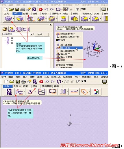

5 d) C  d1 Q5 B% @7 n% A" |- g2、点击“确定”按钮,进入中望3D主工作空间,在主工作空间,右建单击,选择“插入草图”菜单,以XY平面为基准面,进入草图绘制空间,见下两图(图三、图四):

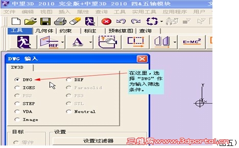

3、进入草绘空间之后,选择“文件”菜单下的“输入”子菜单,弹出“输入”对话框(由于前一次默认选择为DWG,所以对话框标题栏显示为“DWG输入”),见图五所示:
( }, K  H- |- w 5.jpg & a) ]& F& `3 k

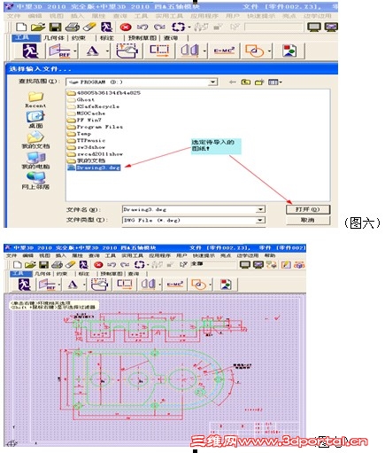

4、点击“DWG输入”对话框中的“确定”按钮,弹出“选择输入文件…”对话框,浏览找到待生成实体的DWG文件。在这里,我们选择选择Drawing2.dwg,点击确定按钮,将DWG文件导入到中望3D的草绘空间中来,见下两图(图六、图七):& j) C) B% r! m
6 R7 J5 X8 q+ |( D% _
; @# j+ d5 _0 W& p& F8 r6 y导入后,将DWG文件中的对象导入中望3D草绘空间后,中望3D能够保留对象在二维CAD软件中包括颜色,线型在内的所有对象特性。  w: z9 I, K- R4 z6 e% ~6 @

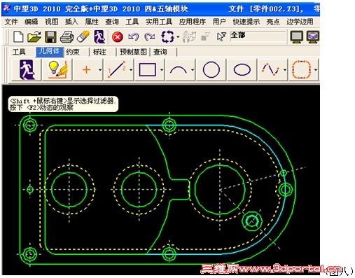

与中望CAD2011中打开的结果对比一下,完全符合。我们的目标是把二维图纸转换成三维模型,所以有些对象比如尺寸,文字等是不需要的,另外,剖视图也是不需要的,我们将其删除,只留下如图八所示部分(为了更直观的看到效果,我们把背景颜色调整为黑色,一会儿在造型的时候,再设为系统默认颜色):  A1 M+ G$ ^3 ]. }0 C) ^

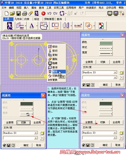

我们需要一次性改变所有线段宽度,但线型不变,怎么做呢,看下图(图九):7 h% n: }( m8 d2 l
1 R# A7 G: x  L& Y8 Y9 b

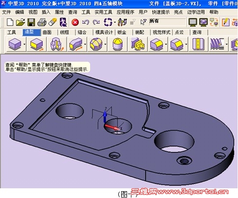

' R+ l3 c" N  @* N; t5、到这里,已经完成了原有DWG图纸导入中望3D的过程,接下来,我们退出中望3D的草图绘制空间,进入中望3D的主工作空间。也许我们要问,这个图形线条彼此交叉,怎么能够生成实体呢?这时候我们就要用到中望3D提供的“曲线列表”选取功能了。这一功能可以下次再与各位分享。不过在进行中望3D造型之前,我们可以先来看看这个造形的最终效果(图十)。  }. j+ Y5 k0 j0 [- m! L
