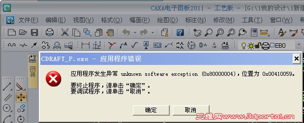

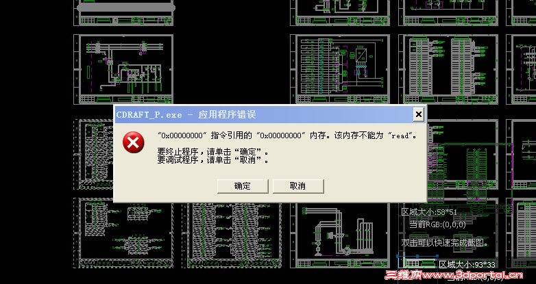

   以前用caxa2005的时候,非常稳定,基本不会出现死机、出错停止等问题。用了caxa2007也就是偶尔出现一次出错异常。但前几天下载安装了破解版的caxa2011机械版,总是出现异常死机。特别是大批量的进行复制、粘贴、平移,A3的图纸,只要整幅操作就异常死机退出(见图)。后来卸载了机械版的,安装了工艺版的caxa2011,还是出现同样的问题。好烦啊!
. H0 y+ }. w$ ^! P7 D    而且2011版的打印也没有2007的好用,不能批量打印,只能打印一张设置一次。! s8 f+ M. H/ ?# ]
    不知各位大侠有没有遇到这样的问题,能不能解决啊?

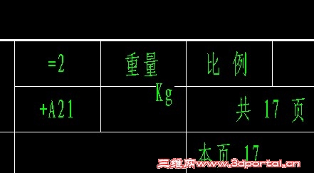

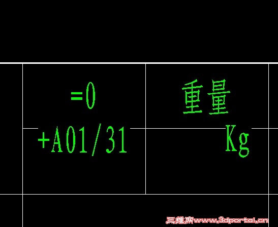

用2007作图,用2011打开后会出现文字偏移现象,而且要手动平移回来才行。
发表于 2011-3-25 08:57:36 | 显示全部楼层 来自: 中国浙江宁波
caxaeb 以caxa2009为界其软件的底层不一样了,所以后版本比如caxa2011与caxa2007的兼容性就存在着瑕疵,所以楼主在3楼的问题比较常见。
( G# X; e3 b( F7 \1楼的问题貌似显卡的问题吧?

. m! _' T& k1 N, H# D& O+ R. \1# 李绍起 / e' ~2 B) R9 ?! H2 ~3 N
凭我多年使用caxa的经验,caxa软件有别于其他软件,也就是对系统的完整性要求更严一些,尤其是新版的caxa软。所以我宁肯用D版的原版安装,也不会用D版的g系统。我的台式机现在还是用的番茄花园XP-sp3.我的本本用的是联想原版W7升级为旗舰版,使用caxa软件这么多年,除了caxa软件本身BUG外,一般不会出现网友提出的这样或那样的错误。; q# {. r  X" R" l% x3 Y
根据你上面提出的问题说说我的拙见,没有亲临现场,一切只能是凭空想象:
7 g6 v. a) }0 L3 i% F3 V1.你在使用caxa软件在复制大图时一定要注意内存消耗状况,不然很容易死机的。内存的大小是流畅运行软件的关键。
- _# w3 R8 h5 ?: V  p7 T0 C* Z2.你在三楼提出的状况,是否考虑一字体方面的问题,应该仔细看看两个版本所用的字体,或者系统缺少什么字体等。( ]( R8 `5 x* c6 d! m# W% R
3.如果在设计环境中复制大图或者框选、移动图形出现漂移,缓慢等现象,你就要考虑显卡的问题了。并不是你的显卡质量好、牌子好就代表你的显卡能够胜任caxa软件,上面提到过caxa软件对系统要求有点苛刻(纯属个人意见),所以说你的显卡再好,没有合适的驱动是不能在caxa软件下发挥它最大效率的,显卡驱动并不是越新越好,只有合适才是做好。例如我的联想Y450本本,NV240显卡升级驱动后使用caxa软件就会出现问题,如果用联想官网提供的驱动就没有问题。。。。。。如果你的机子属于显卡问题,试着将显卡加速调低一点看看。

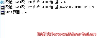

不知道什么时候就多了几个同名的[email=_@A2750601CBECDC.EB$].EB$[/email]文件,为什么有时caxa会自动保存一个[email=_@A2750601CBECDC.EB$]_@A2750601CBECDC.EB$[/email]文件?

发表于 2011-4-22 14:57:13 | 显示全部楼层 来自: 中国江苏苏州
3楼的情况可以将文字填充方式里的“自动换行”改为“手动换行”就行了。确实在CAXA电子图板历年来的版本中,2005 r4.1版是做得最好最稳定的一个版本。
