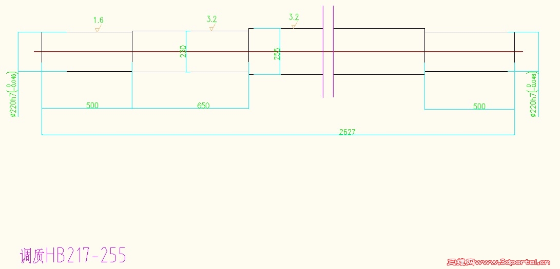

  ]% B" B; ^- ]2 @9 b, Z8 V  M工件如图,车时是卡一头顶一头,打的带护锥的中心孔,中心孔圆度误差是0.02,工件加工过程中离卡盘越远不圆度越严重,同一截面直径90度测量相差0.08,工件在加工时是有托架的,请各位高手帮忙分析一下原因谢谢

既然是技术求助,请直接将图纸贴出更有利于楼主问题的解决,图纸如下. v- C- u# t5 U, e) ^

这不是4m是好不好

1.顶尖中心高与主轴中心高相差太多,50车床4米行程的在全长上应该是尾顶尖要高出0.15(有点记不清了,具体要查标准),要是低多了就会出现楼主说的情况;% M0 y- w% M! b$ c/ S# N
2.工件两端中心孔不同轴(楼主讲的一夹一顶下指尾顶尖端中心孔),尽管打了护锥,但60度锥面接触是不对的,用中心架支撑修一刀,不要用中心钻头修,应该能有改善。
% S# K/ b% ~0 i% p5 _  ~" }9 u: w3.材料硬度不均匀,也能出现这样的事,检查一下看看。

工艺安排不正确,如果仅如以上问题应该是大小头
发表于 2011-3-26 16:07:27 | 显示全部楼层 来自: 中国江苏徐州
楼主,这么长的轴,靠一夹一顶是不行的,应该有跟刀架。
