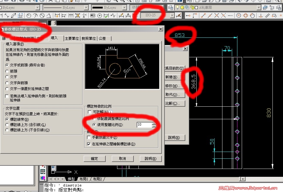

收到一张A0的图纸,图纸标题栏里的比例注的是:1:8,对图进行新的尺寸标注时字体非常小,点文字格式修改按钮去查呓看它们的特性结果显示出来新老尺寸的特性都是一样的如:字体的高度都是3.5,显示出来就是一个大一个小。如果对格式中的“标注样式”进行修改老的字体就变得很大(大概大了8倍),对单个尺寸进行文字格式修改,字体是可以改大但箭头的大小又改不了,而且很麻烦。知道就是这 1:8的关系但就是不知道怎么弄。如果按1:8出图的话格式中的“标注样式”中的文字高度就应调整为3.5X8=28.这倒是经常做的,但遇到这张图真的不会做了。传个图大家看看:7 i7 [4 G: {1 ]$ l: k$ ?

发表于 2011-3-24 20:56:35 | 显示全部楼层 来自: 中国台湾
注意框選部分
发表于 2011-3-24 21:34:24 | 显示全部楼层 来自: 中国黑龙江哈尔滨
我把你的图下来了,帮你找到原因了。是这样的,最初标注中iso-25设置的全局比例是10,这样那时你原来标的所有内容都会放大10倍,包括箭头和文字,画了一些标注。后期,有人将iso-25的样式的全局比例又改成1,这样标出来的就是很小的,原来的比例是10的没更新,你只需要将全局改成10,就同原来一样了。
0 s5 {! l- [3 e. k. u% |如果要将所有的变成一致,比如你现在将全局比例改成8,那你选择标注菜单---更新命令,选择所有标注,那这样所有的iso-25都会由10或者1都更新到现在的全体比例8的。也就是说任何时候改某个标注样式里的项目,再绘制,只要不更新,尽管样式名字一样,那也会有很大不同
