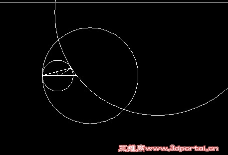

刚才做了一道以前的基础练习题
3 L4 R. @- f7 q0 t: X碰到一个问题4 n+ _7 k2 w% W' W2 H, q8 Y' p
请高手帮忙解答。
! l1 K  c) A  l! v, Z% E如图:圆A和圆B相交,已知圆C与圆A内切,与圆B外切,并且圆C圆心与圆A圆心保持水平关系。1 n" q0 C) k( e6 Z, f4 z
圆C如何画?

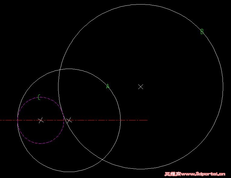

发表于 2011-3-24 21:21:47 | 显示全部楼层 来自: 中国台湾
Command: Circle$ P" g- M0 M' H, b! l, D
Specify center point for circle or [3P/2P/Ttr (tan tan radius)]: 3p
! T' k+ M9 `0 r' R! |; }Specify first point on circle: tan to
* c( S& k1 {. J* h& s. F! I$ ASpecify second point on circle: tan to3 c& |0 N# P# J/ \6 W) D
Specify third point on circle: per to     选中心线
2005llnn + 5 应助
发表于 2011-3-24 21:42:09 | 显示全部楼层 来自: 中国黑龙江哈尔滨
2楼方法正确,我试了下,成功
 楼主| 发表于 2011-3-25 10:31:32 | 显示全部楼层 来自: 中国安徽合肥
不好意思,我用的都是简体中文版,能否给我解释一下tan to和per to是什么意思吗?5 `3 f/ C6 K* N0 l$ ^6 H
我能确定的是第一点,剩下两个点位置怎么确定?
 楼主| 发表于 2011-3-25 10:41:40 | 显示全部楼层 来自: 中国安徽合肥
哦,我知道了。选择点之前,先按CTRL,然后鼠标右键选择,TAN是切点,PER是垂足。) b$ ?6 Z# w& ^* `
谢谢高手老师!
 楼主| 发表于 2011-3-25 10:43:34 | 显示全部楼层 来自: 中国安徽合肥
不过现在又有个新问题,为什么选择垂足到中心线就可以呢?

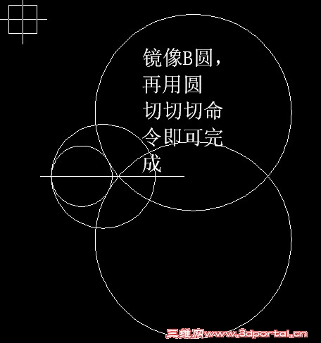

发表于 2011-3-25 11:02:08 | 显示全部楼层 来自: 中国浙江台州
二楼的方法也能用,我的也行

 楼主| 发表于 2011-3-25 13:02:37 | 显示全部楼层 来自: 中国安徽合肥
7# lxf325
- ~# k8 D5 p% K. M/ w你的方法很巧妙6 u3 L* ]( Q6 P2 ^5 w- h# b
真是高人!
( i5 B; d; |# x. T9 }0 @+ ^又学了一招% T' {* m" A$ h1 N$ Z+ s* I9 A$ z) m
谢谢啊!

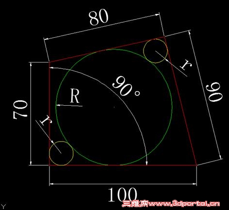

发表于 2011-3-31 14:48:12 | 显示全部楼层 来自: 中国河南郑州
看看我这个
发表于 2011-3-31 14:49:16 | 显示全部楼层 来自: 中国河南郑州
刚才发错图了
