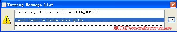

[求助] PROE3.0M010出问题了
发表于 2011-3-24 19:06:25 | 显示全部楼层 |阅读模式 来自: 中国浙江金华
求助道上的老大们!
  |, U! y/ `* l( p) J( O今天安装了proe3.0,安装好之后,打开却跳出对话框(附件中)。
) i3 r8 F3 s5 b' ^2 i求知问题所在?、解决方法?* h. K3 F, m! M# Q; \. Y  n
发表于 2011-3-24 21:25:28 | 显示全部楼层 来自: 中国广东深圳
你的license文件出错了!
发表于 2011-3-24 21:31:41 | 显示全部楼层 来自: 中国江苏徐州
是否license文件到期了,你在到网上找一个试试,不行就升级吧。
发表于 2011-3-24 22:39:45 | 显示全部楼层 来自: 中国四川乐山
安装时应选 lock license file, 而非 license server!
+ u5 S, u7 t( S, \9 _" D7 f! y, Vlicense file 怎样生成就不用说了吧
发表于 2011-3-25 06:19:03 | 显示全部楼层 来自: 中国江苏徐州
安装时选锁定license
