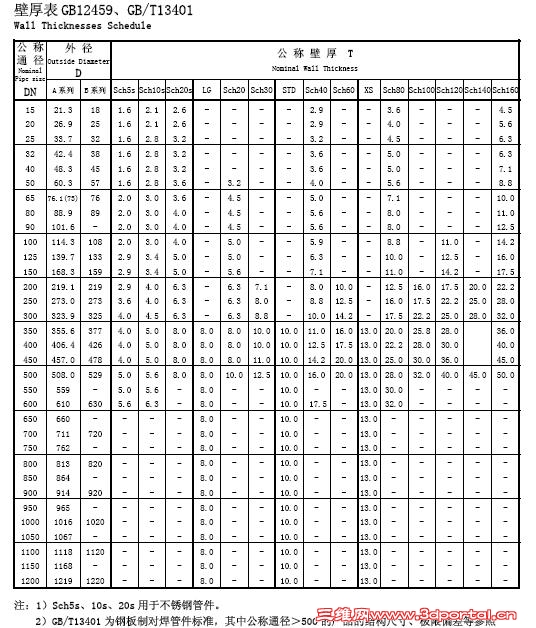

5 S* i0 V( @# R下图是我找到BG 12459中管件的参数。

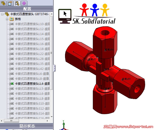

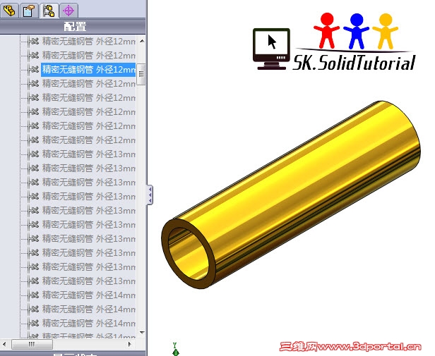

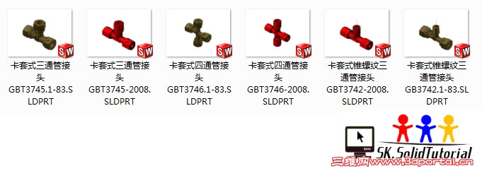

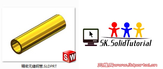

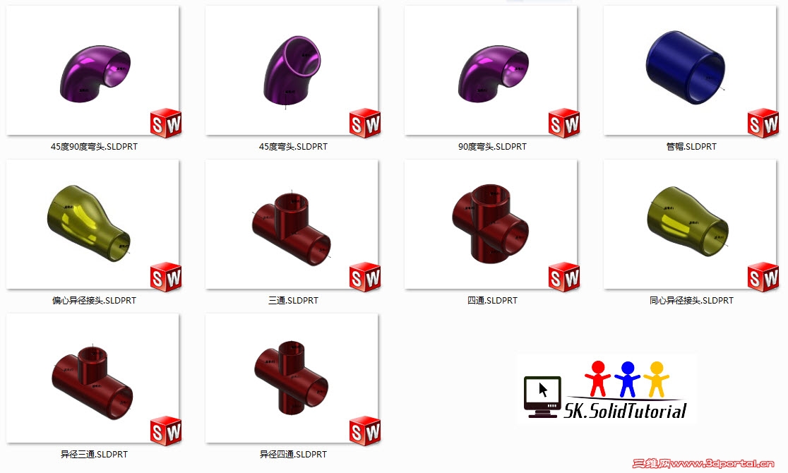

本帖最后由 盛康几何科技 于 2011-3-25 17:24 编辑 + ]2 y' Q& I5 n' n8 R/ c0 K
+ j; P3 o$ N2 H9 H我们已经完成了SolidWorks GB管道零件库的创建,包含了大部分的GB管道零件。如果需可联系我们:/ O! M$ s' _" ?
盛康几何科技# f3 ~# B  U) ?6 [
http://www.3dsw.cn/
6 s6 g1 u3 G  N3 s; ?QQ:840137085. |% S) \9 Y  k& W8 U6 e8 o
SolidWorks技术支持邮箱:support@3dsw.cn
6 u) F/ v6 _2 P) ?
4 Q7 s4 x) _: z  F! J3 A" ^% ?9 p/ H9 q+ U% c( K- ~0 y
; S- O' m" f) r1 k9 Y) L; @2 F; ^+ t% Q2 P  Y/ d
2011-3-25 17-11-22.jpg # b1 N$ t8 h$ q2 i  P5 O% B) z
( Q6 v; Q; m6 e+ {+ s% s. {
2011-3-25 17-17-34.jpg 8 J9 H. Q. `% x, y8 y- n( [
( a( {3 m! y* [% G1 z 2011-3-25 17-22-14.jpg : A0 n9 F( ]' W* c7 y
0 l: C% Q* T) o
