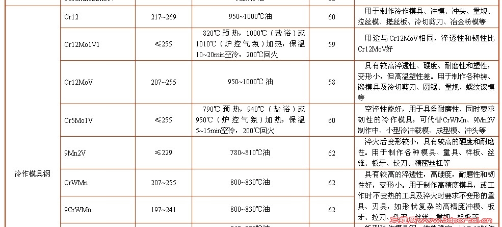

如果只是做点要求不高的小零件,手头正好没其他材料,用用也无妨。
" a1 N1 J. f: V# `. a- w但不能淬火处理,CR12硬度高,相应的也较脆。

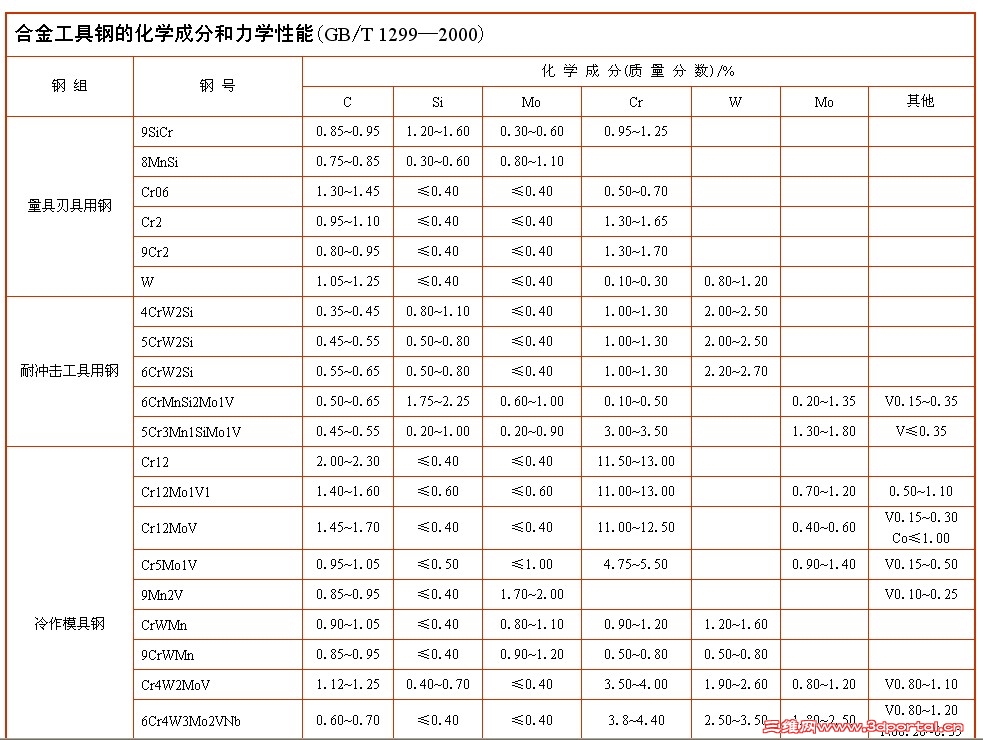

Cr12属于合金工具钢,含碳量很高,强度高、耐磨、淬透性好。但冲击韧性差,主要用来制作各种剪刀,镶嵌刀片,木工刀片,螺纹轧制模,耐磨滑块,深拉成型模,冷挤压模具等。由于其冲击韧性差,所以不适合用于制作销轴!
