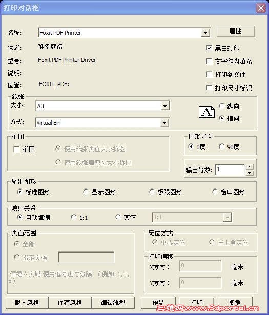

如题,在用CAXA2011r2机械版进行图纸打印时,在标注的箭头与边界线相交处出现斜十字形小点,但是在屏幕上并没有这样的点.请教此问题出现的原因.同一图纸,转存成DWG打印就不存在这样的问题.

111.jpg 看到没有,不要勾选“打印尺寸标识”,OK?

 楼主| 发表于 2011-3-25 13:49:19 | 显示全部楼层 来自: 中国浙江宁波
谢谢楼上 cqcjgyl 的帮助,问题已得到解决.
