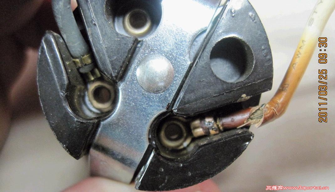

IMG_1997.JPG + \: k' X/ O9 _: z% o; d
各位:
% L- H% o$ N& d7 q请帮忙分析一下照成此现象的可能原因?( I( z1 l6 G; h# H
电线上的信息是:AWM 3321 VW-1 150℃ 600V

这是什么东西?是不是会发热的?

应该是高温过热,电线老化变焦。检查过热原因是电线的连接还是设备本身高温呢?

经常遇到,特别是灯口,60W的灯泡就能这样
* B4 o5 H7 {2 o; B, Z& @/ g* @! @; o) p这种铆钉式的解法不是很牢固,遇到大的发热体就这样,温度越高,载流量下降,致使接线端头氧化。成恶性循环,导致这样。

高温加经常摩擦造成的。

灯口过热造成的线路老化,这种灯口用久了都这样。( C8 ~, g) ?. z1 Z* k
也与线鼻子压接不良有关

比较左、右两个线端,感觉应是条件相同,流过的也是同一电流。而右端“烧焦”,明显由于右端接头压接不好,造成接触不良导致发热过量。

接头电阻过大;疑是接触面问题!!

接触电阻过大也是会烧热的

综上分析,看来是铆接处,压接不不良导致接触电阻过大所造成的。
