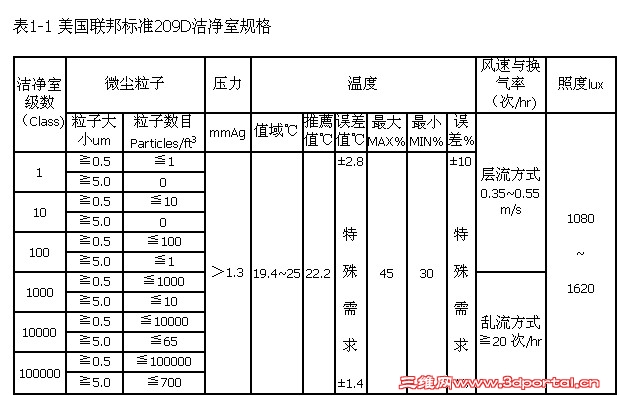

发表于 2011-3-25 23:29:29 | 显示全部楼层 来自: 中国浙江嘉兴
不是搞这方面的,网上随便找来的,希望有帮助

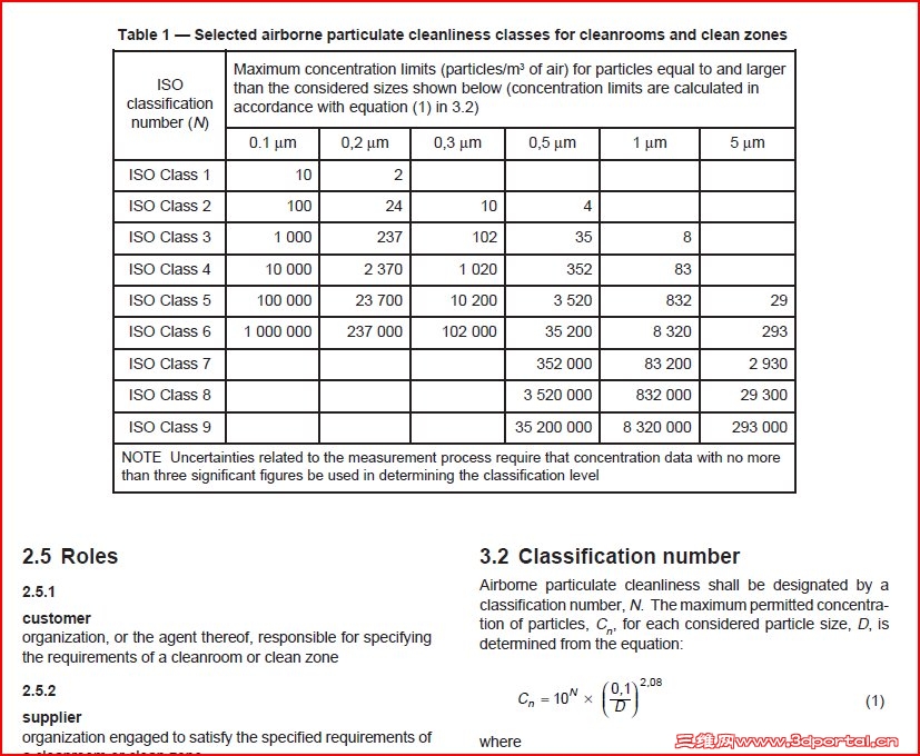

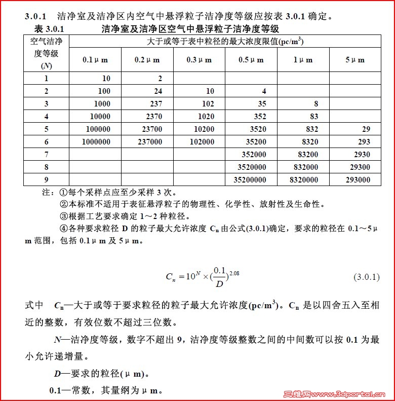

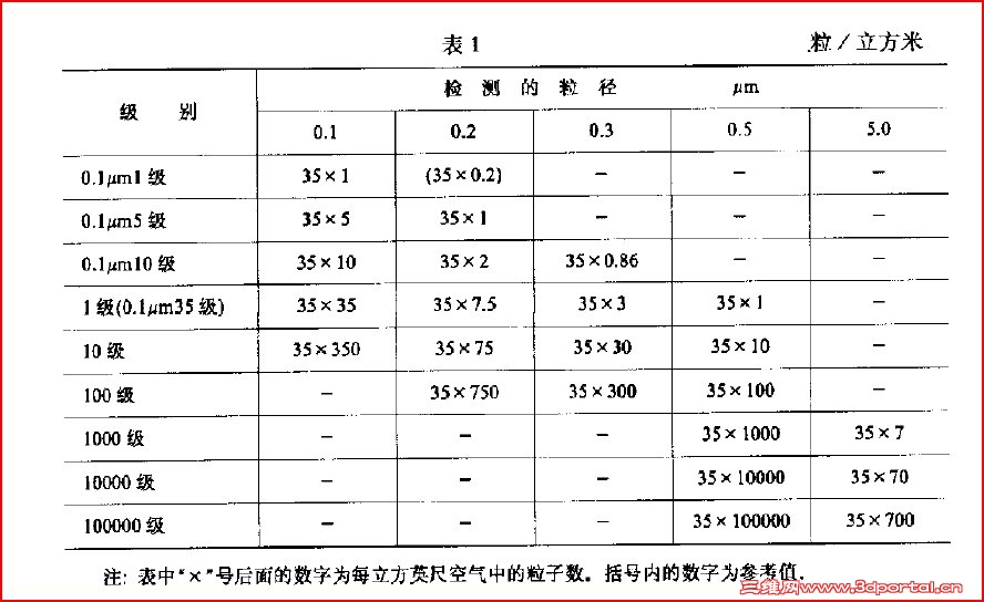

发表于 2011-3-29 18:23:30 | 显示全部楼层 来自: 中国上海
本帖最后由 svw0936 于 2011-3-29 18:24 编辑 8 d7 H" g. I) k* K7 K" M, O
1 ^9 r; C  L+ w) q
QJ2214-1991规定如下:9 `0 D+ ]( V% F+ P' j; ?7 a
" D* m; h0 G" H2 A3 [% d- e; M# @' G
ISO 14644-1-1995规定如下:/ ]5 ]! Y, w' _/ ?9 [
sshot-3.jpg ( i& B6 E3 r- Y. O$ _: \( s
; g/ [7 e! W9 M3 Z* U0 m) FGB 50073-2001规定如下(同ISO 14644-1-1995相同,都是根据粒子的大小和无尘级别来计算最大允许浓度的):2 M2 Q9 s. E1 [
