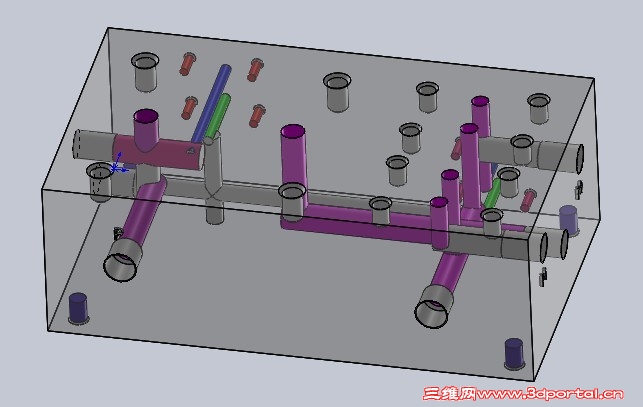

原创油路块 [img]file:///C:/DOCUME~1/ADMINI~1/LOCALS~1/Temp/FL7NK8DP4~~UWV23_2JHR[E.jpg[/img]

很想我们公司的东西,不过有路少点
发表于 2011-3-25 20:55:18 | 显示全部楼层 来自: 中国四川广元
没有钻尖角,复杂油路块设计时,孔与孔之间距离很近,不考虑钻尖角的话很容易穿
发表于 2011-4-1 16:45:18 | 显示全部楼层 来自: LAN
做得很好,不过,可能还再紧凑一点,油块小一点,省材料
发表于 2011-4-2 11:47:32 | 显示全部楼层 来自: 中国湖北武汉
块子上装的是什么阀?  貌似不是板式阀
