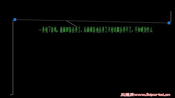

我想将7条线合成多线段,可为什么会有一条两圆弧的公切线合并不上?

放一下图,我们看看,这个pe命令不见得总是好用
9 J4 a' P1 r8 M8 l看你的提示有可能是你在三维空间处理过或者绘制过其中的某一段,建议重新绘制2 a2 T% O9 Y/ e

发表于 2011-3-28 15:42:09 | 显示全部楼层 来自: 中国江苏南通
那两圆弧的公切线是不是真正的正确的公切线?线之间有没有间隙?你自己查查看。实在不行,删掉重新检查,仔细绘制。还不行的话,把源文件传上来。
发表于 2011-3-28 17:34:33 | 显示全部楼层 来自: 中国浙江金华
很明显,多段线不共面,肯定。( H$ u, r7 {1 q# p: W6 t7 C
可以在特性框中更改Z值,全部都改到XY平面上。
 楼主| 发表于 2011-4-2 09:31:09 | 显示全部楼层 来自: 中国北京
7条线段的起点和终点的Z值都是0,没有问题

发表于 2011-4-2 10:58:17 | 显示全部楼层 来自: 中国黑龙江哈尔滨
pe 选择m选项,选线,按j,有个模糊距离。不过你这个图是不共面问题。那个没用
: {3 e1 v# u5 t1 Y你这个图我打开了。尽管表面上看每个线都是z为零,但ucs切换,总是有线不共面问题。几乎不可能得到更正。应该是cad本身三维功能不强,还有你画图不规范,一定用好ucs或者在某个面上画,才不会出错。cad的三维还是忽略吧。非要用,高版本和熟练ucs做吧
