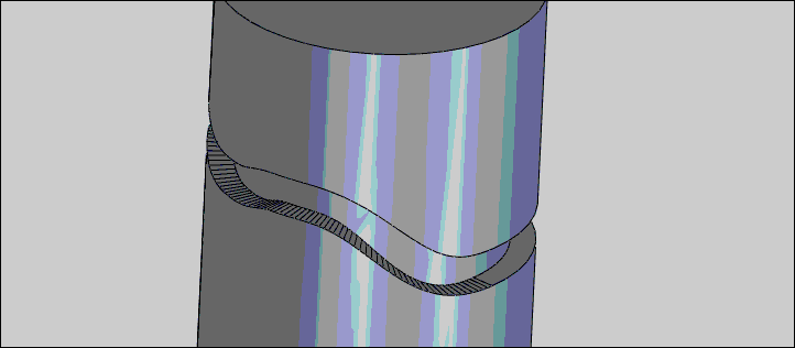

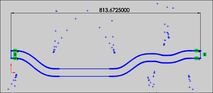

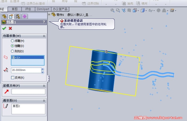

7 b& I# @' C# e, P, W* A4 t用包覆做这个凸轮槽老是不成功,我不知道问题出在那里?请大家看看帮我看看谢谢!

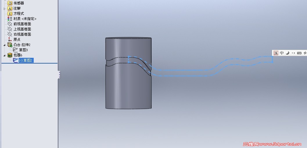

5 c, w  ~: A- n+ }谢谢liumengll !请问您打开此图电脑是不是反应很慢?1 W/ v. I3 i0 u+ z: f5 D1 [7 j
曲线是用toolbox中和凸轮插件做的。能否把您做的图上传到论坛,或给我发邮件也可- A* }' l+ e% \0 f: ^/ m

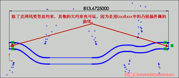

6 V' @. _% B" l问题找到了,是楼主没有加几何约束!也就是你的草图横向不在水平线上,我在你的草图基础上加了水平约束,就可以了。慢的原因是线条太多。

谢谢楼上的,不过加水平约束没有必要,凸轮曲线根据设计的需要不一定是水平的。

0 ^5 v9 l( a+ I; @9 p% C/ x回楼主,图示的竖线的上下两端是如果不在水平线上,也就是包覆终点不在一水平线上,那么包覆就是在开环的状态,就无法包覆。

实在对不起楼主,我下午回答 的太匆忙,只开了一次三维网,就关掉了,,现在补上一句要,,就是套合样条曲线以后,要把原来的线条删掉,,附件是10版的零件,

做了一下过程,,,在套合第二条样条线的时候,第一次错选了套合的第一条样条线,所以删掉,又重新套合的,,,套合完以后,直接包覆,这时就是楼主所说的情况,无法成功,所以将原来的线条删掉,再包覆,就成功了。。1 A  P! Q' g- X" o1 y/ c
