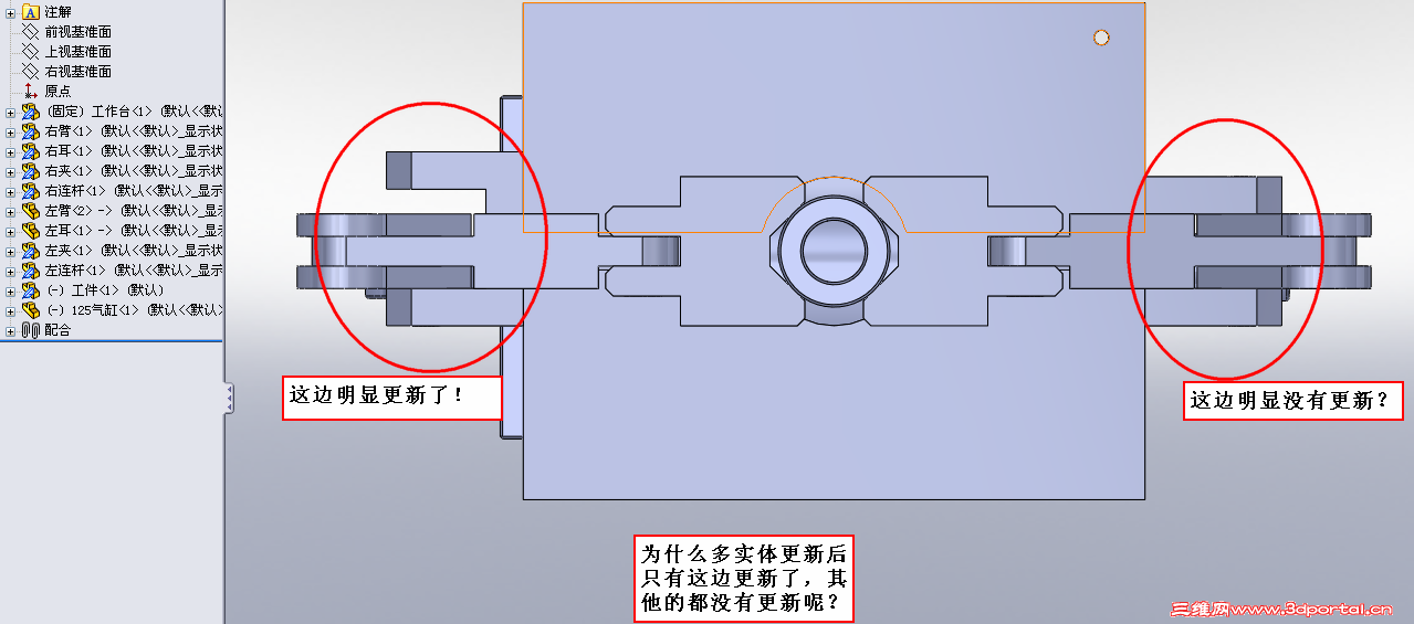

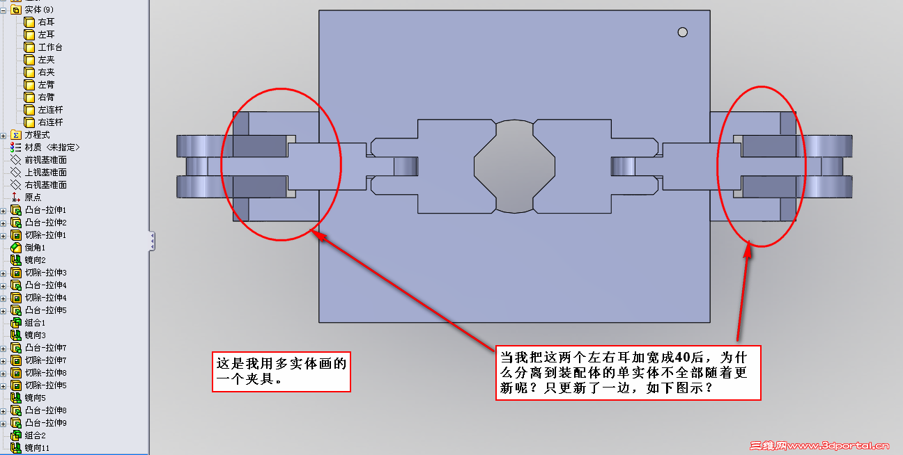

7 V% B4 j2 L# k" Z2 h) a0 X      我用SW2010多实体画了一副夹具,如图。当我在多实体里把零件更改后,再回到装配体刷新后,发现只有一个零件被更新了。另外一边明显没有更新,不知道是哪里的问题。8 y" c: H8 l7 z9 @9 T
如要同步更新,应该如何做?

处理方法:$ s* J5 j  B7 I9 _/ n8 Y
先打开多实体母零件,然后打开每一个单独实体零件,这样就可自动更新。

 楼主| 发表于 2011-3-27 10:04:01 | 显示全部楼层 来自: 中国重庆
谢谢楼上的老师了!
" n$ `6 f& q6 ?: ~2 P" C$ `9 l我搜看了邢启恩老师的“多实体”视频后(遗憾的是视频不全,49.50压缩包是坏的),估记是我多实体转零件的时候不应该逐个实体选“插入到新零件”了,而且这样也走了弯路。% P. n' J% m+ I, [: u, w0 K
后来直接在多实体文件夹选“保存实体”,然后逐一存,最后再顺便生成“装配体”就好了!以后打不打开零件都可以随母零件更新了。
