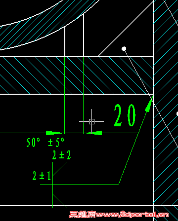

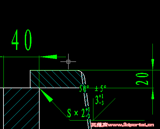

* O% B, j! R$ D5 P0 i QQ截图未命名1.png QQ截图未命名.png 请教一下按图上的两种焊接标注工件需要怎么坡口,有这方面的资料最好,谢谢!
发表于 2011-3-25 20:54:53 | 显示全部楼层 来自: 中国河南开封
X的应该可以吧

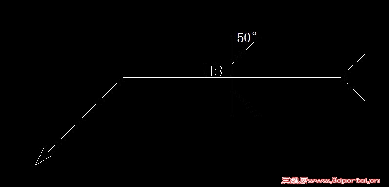

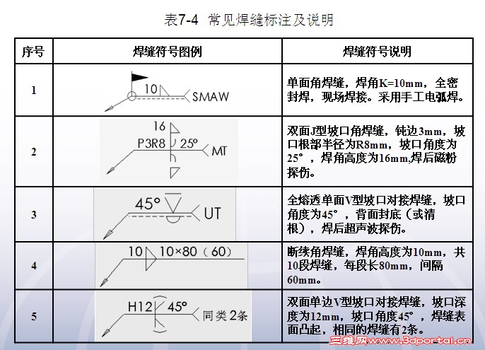

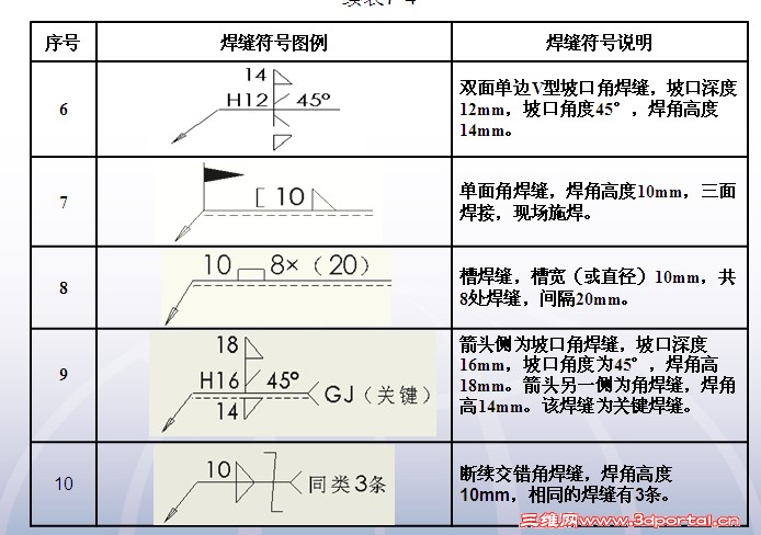

8 N+ G% q3 K) X0 q( a4 [6 L你这种标注很不规范,而且一般人都看不懂,容易产生误解,焊接符号一般是不用标注公差的。请参考GB324-88焊缝符号表示法(论坛上有这个标准,好像新版本都有),我再贴两张图给你参考吧(我自己画的,由于水平问题,坡口角度应当放在焊缝基本符号上方的,刚学会用CAD,但还没时间画):http://www.3dportal.cn/discuz/viewthread.php?tid=651156&highlight=%BA%B8%B7%EC%B7%FB%BA%C5%B1%ED%CA%BE%B7%A8标准链接地址
# }; ?5 \* ~, F- B- d8 R7 n/ V
( O0 ], w% C4 t2 _, u5 f QQ截图未命名.jpg * c0 E7 [2 ~$ t( J; f- m
QQ截图未命名.jpg 这样标注就简单明了,这个焊缝符号的意思是:双面单边V型坡口焊缝,坡口角度50度,坡口深度为8mm。

焊缝符号标准的标准可以参见ISO2553,坡口尺寸大小的标准可以参见ISO6947。
