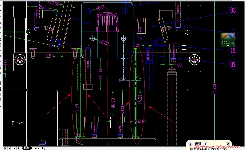

那位朋友帮我解释下,当什么时候才会用到它?谢谢
发表于 2011-3-25 18:29:41 | 显示全部楼层 来自: 中国江苏徐州
这个图有点怪,在行位下放顶针,不干涉吗,也没有看到先复位机构。

从图上看不出有什么用,反而造成干涉,楼主有其他视图提供吗

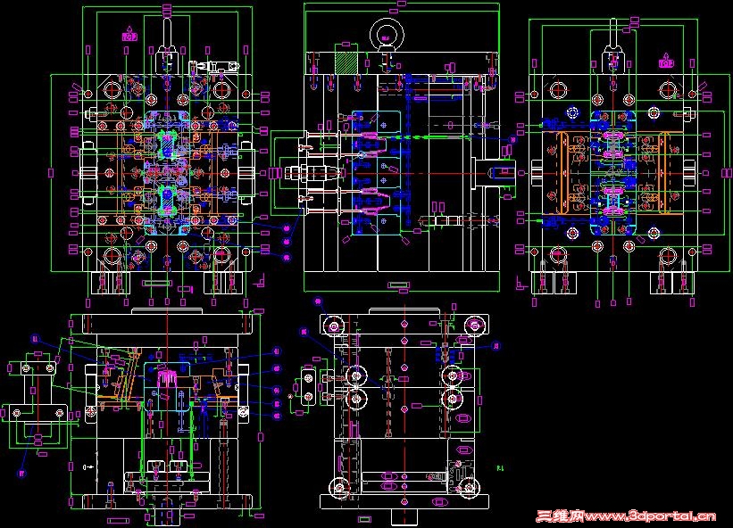

CAD图已经上传了,帮我看看,谢谢

楼主,图纸看了,但没有看出来两个顶针是干什么的。这个模具由弹簧先复位机构、有机床拉料杆预复位,还有行程开关控制,这两个顶针不会干涉,但这地方只有滑块,其它什么都没有,确实看不出来设计者的意图是什么。

哎,我听那些师傅也解释的含糊不清,说是什么防止撞行位的,一头雾水。。。

我干脆把3d图也发给你看看

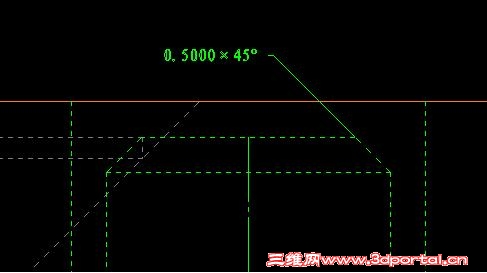

才疏学浅,没有看出来,帮楼主贴个图,请高手点评

如是防止撞行位话只有在很小的范围内利用顶针前端的45度斜角与行位底面产生下行力使推出机构复位(这可能是防止弹簧复位和拉杆复位不到位而设计的预防机构)

要是复不到位,针稍高一点,岂不是会撞针吗?

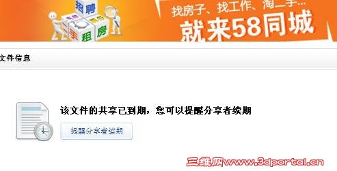

http://u.115.com/file/f156b22078#Download
, y4 l; }1 z0 Q' tWD1425.114.rar 大家这里下看行不
