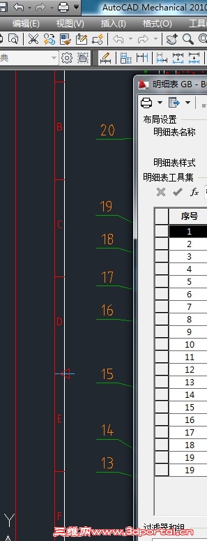

如图所示,明细表里有2个序19,但引出序号那里是只有1个序19。请问这是什么原因造成的?(另外:此处序号最大是20,我用引出序号的“重新编号”重新编了号,我用的是AutoCAD Mechanical 2010。)) {$ m4 x- r9 k& ^( S. o

2种方法都试了,还是不行啊。另外,就算有一个没显示出来,明细栏里也不应该有2个序19的呀,序号应该是唯一性的吧?! D% d3 m$ q8 d1 J

, N+ E- q/ T8 r, S! w" X9 ^+ l表里的资料是你图纸上的资料的反映,应该是你图中有两个19.
4 z, {$ p0 D+ r/ s, l  \你再看看bom表中的情况,你介意把这张图发给我,我帮你看看?406260241@qq.com

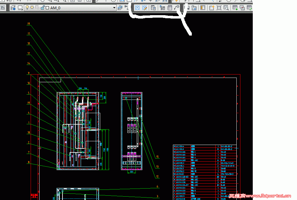

收到,你的错误是:图纸中的序号与零件参照人为的分离了,由于你的错误产生了序号与明细栏的关联性被破坏。正确的做法是:你按我在四楼的方案,点击“引出序号”,选“t”再选“全部”,你会发现计算机列出的序号与你的完全不同,同时没有20,有两个19。零件参照点(那个蓝色的圆圈和叉叉)是十分重要的,你关于零件的所有修改都应在点击零件参照点打开对话框后进行(注意数量也在这里填写),而不是在打开明细栏中人为的修改(软件会用蓝色字体提示你,这时就没有关联了)。在“引出序号”这个按钮下你可以(注意屏幕下方的命令行)重新排序、合并、对齐等等工作,千万不是把序号指引线用移动的方式放到你想放的位置(你的错误就是这样产生的)如果一定要移动也必须把零件参照点一起移过去。由于你序号放置的位置与软件默认的位置不一致,你就用第二个错误去改正前一个错误(在明细栏里人为的改动名称)。如有不清楚的,可以继续与我沟通,我想在这里讨论会好一些,可以使更多的人受益。

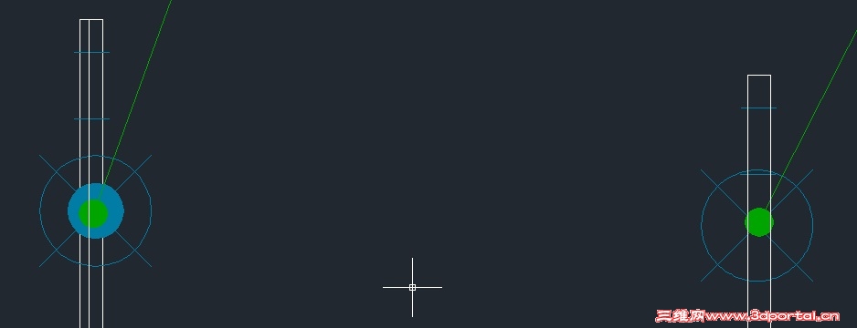

    另外,根据你的回复,我估计是没有“同时”移动零件参照和引出序号造成了两者间的关联破坏。如下图所示:是否左边的是关联已经破坏了,右边的是正常关联的?3 W/ c) ]5 ?' _

' ]: O0 R7 N3 e, M3,两个19是你在序号编写时产生的,你可以重新排序,象我发的图上显示的那样,7 ~% R6 f2 {" A' G0 y+ F

) Z& A- C) n1 V# P在同一张图中应同时移动(点击两者,移动蓝色小方点)零件参照和引出序号(不要采用复制的方法)
% A" l3 c7 c2 L4 R6 k* D最后,你图中的两者中有实心圆点的是表示零件参照与白色竖线关联。当删除白色竖线,零件参照也没有了,当零件参照离开白色竖线,实心点会消失,但不影响你的设计。
