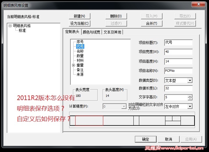

如图

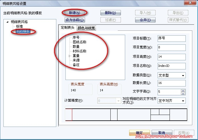

新建明细表风格后就会在保存文件时保存到该文件里了。
/ E/ G: h& E& R* L+ e4 g如果后来打开电子图板,再新建图纸时想用这个风格,可以从设计中心里找到之前保存的那张图纸,从明细表风格里拖出来就行了。

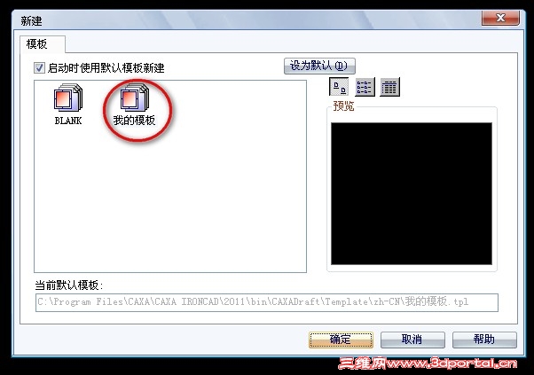

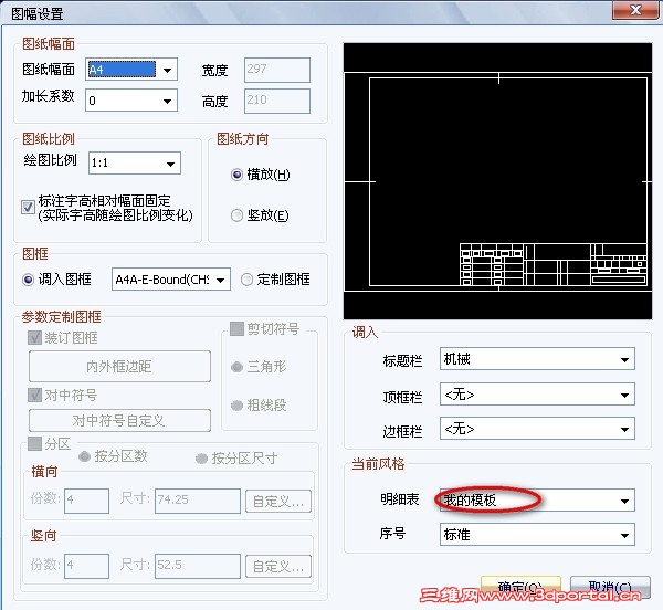

其实这个问题很好解决,就是新建一个设计环境之后,将你的标注风格,文字风格,明细表头等等,按照你自己的要求设置好后保存到模板文件夹中(重新命名,以便识别),并设置成为启动时默认的模板,每次打开一个新环境便是你所设置好的环境了。非常方便,不用每次重新设置一切。

我说下我使用的环境,我是用SW画图的,但是要转到CAXA里面给别人用,而这些人呢需要明细表联动功能,但我们单位的明细表和国标的不一样,所以我要保存个明细表,每次转图时好不用设置明细表
