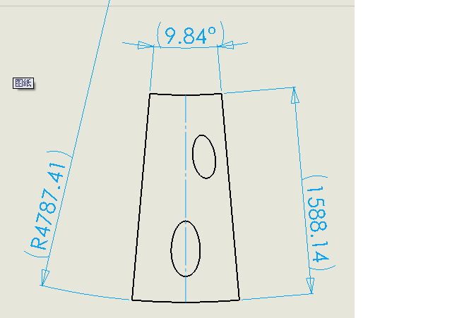

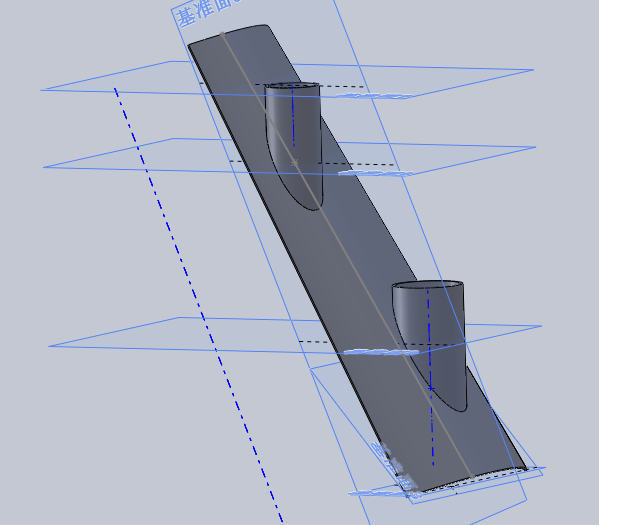

[求助] 开孔的锥面如何标注放样尺寸???
发表于 2011-3-26 12:22:04 | 显示全部楼层 |阅读模式 来自: 中国安徽铜陵
未命名.jpg 开孔的锥面如何标注放样尺寸???
1 R: ]- a4 p* i4 c6 E1 M 未命名1.jpg

外部标注半径及弦长。# y7 Q: }5 n( R/ o% q' F
内部规则的话按椭圆标注。不规则的话标关键点,或1比1打样

请问如何设置关键点,没有办法捕捉呀,就是内部无法标注
