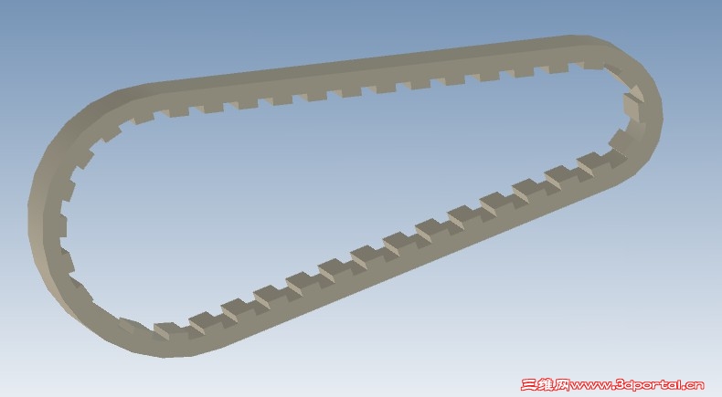

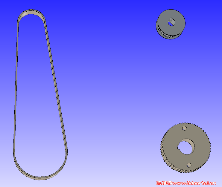

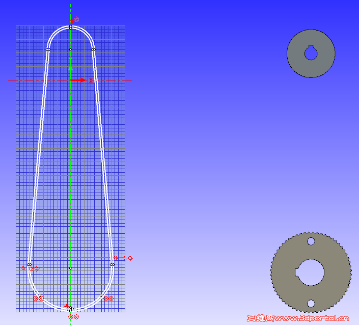

发表于 2011-3-26 14:19:48 | 显示全部楼层 来自: 中国浙江宁波
本帖最后由 dongchongxiacao 于 2011-3-26 14:44 编辑 , z0 t$ V% ]1 ?* s
0 _& b: r8 c8 q: T; C
用沿曲线阵列就可以呀,下图是大致的样子。。。。
发表于 2011-3-26 14:42:56 | 显示全部楼层 来自: 中国山西晋中
同意楼上,另外也可以两个半圆部分进行环形阵列,直线部分直线阵列或拷贝。
发表于 2011-3-26 14:49:36 | 显示全部楼层 来自: 中国江苏苏州
高手 学习啦

发表于 2011-3-28 15:33:09 | 显示全部楼层 来自: 中国辽宁锦州
先平面图,然后拉伸。
 楼主| 发表于 2011-3-28 18:05:48 | 显示全部楼层 来自: 中国浙江台州
什么叫先平面图然后拉伸? 7# llluuu119
发表于 2011-3-28 19:18:46 | 显示全部楼层 来自: 中国江苏南京
哈哈 他意思是你先画出同步带的 外形尺寸 然后利用拉伸 最好等冬虫夏草来图示下 简介
发表于 2011-3-29 09:30:27 | 显示全部楼层 来自: 中国浙江宁波
5# yhlhz 7 _4 a8 Q& a/ V! B' g, P1 A' p$ U$ [/ F
给你一个视频参考一下,具体阵列的数量你可以根据带的长度计算一下。。。。。

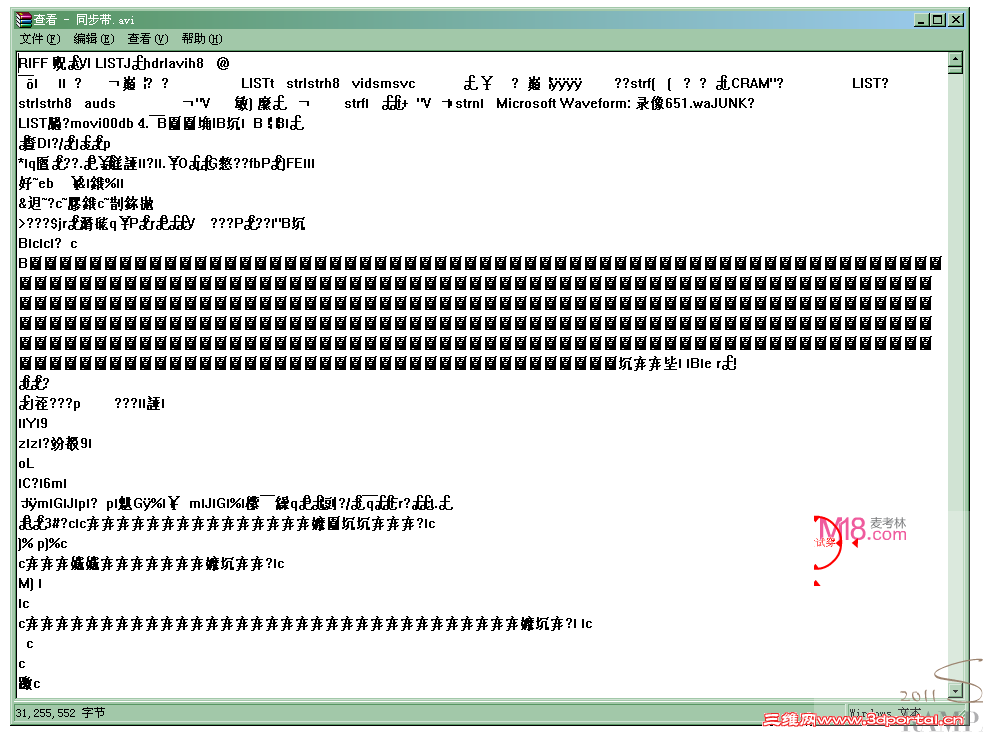

 楼主| 发表于 2011-3-30 19:18:23 | 显示全部楼层 来自: 中国浙江台州
10# dongchongxiacao
' v4 m. A2 }8 E: B- }不好意思,打开怎么是这样。 12345.png
发表于 2011-3-30 19:25:14 | 显示全部楼层 来自: 中国浙江宁波
你没解压吧,先将压缩文件解压,有一个avi格式的视频,一般播放器都可以播放。
 楼主| 发表于 2011-3-30 20:59:36 | 显示全部楼层 来自: 中国浙江台州
果然是大师,解压成功,用QQ影音打开,不过一时还没学会,慢慢学吧,谢谢。

用矩形块代替齿形???大家最好查一下同步带的具体齿形参数再做设计!毕竟直线和圆弧部是一个动态变化过程!如果是示意图可以用!如果精确设计就差距太大了!
