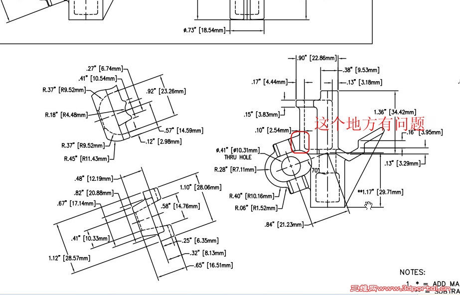

发表于 2011-3-26 22:05:23 | 显示全部楼层 |阅读模式 来自: 中国浙江台州
请大家帮忙画下这张三维图
9 L+ n5 [  l) U/ e画了两天还没有画出来!由于是新手!在此先谢谢了!

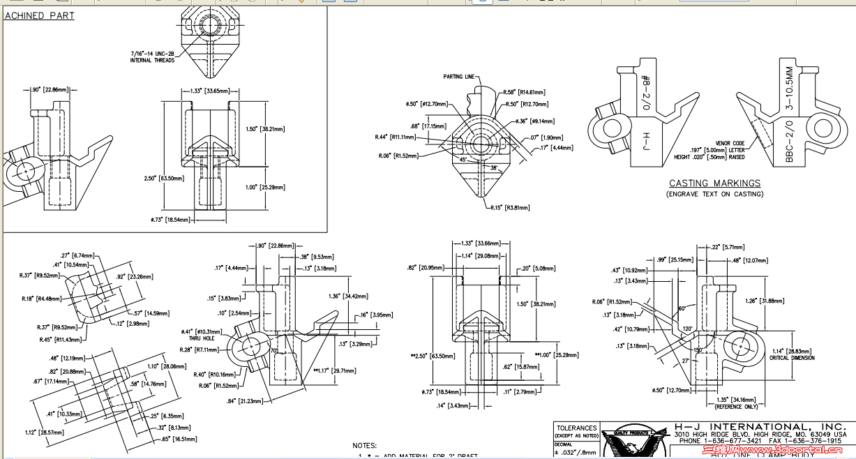

发表于 2011-3-28 09:09:45 | 显示全部楼层 来自: 中国北京
楼主把这个图全发上来,这个截图缺东西,(技术要求和标题栏)
发表于 2011-3-28 09:48:53 | 显示全部楼层 来自: 中国广东广州
有无奖励呀!?4 a" m0 ^/ g) o; Y+ v$ ^
全是全了,不过画起来步骤多电而已!

发表于 2011-3-29 12:33:57 | 显示全部楼层 来自: 中国四川达州
有个地方有问题,不知道坛友怎么看。如图
 楼主| 发表于 2011-3-29 20:35:53 | 显示全部楼层 来自: 中国浙江台州
真诚的感谢各位好心人支持和解答!- _, O! [6 m6 m' j  T
回楼上!有问题的地方好像是缺尺寸!不过那里是封闭的实体部分;现在关键是整体造型我做不出来!

发表于 2011-3-29 21:10:07 | 显示全部楼层 来自: 中国湖北鄂州
不缺尺寸,是那一段实线不对。
 楼主| 发表于 2011-3-30 07:28:27 | 显示全部楼层 来自: 中国浙江台州
是的!不应该是实线表示;在造型时可以做成实体!

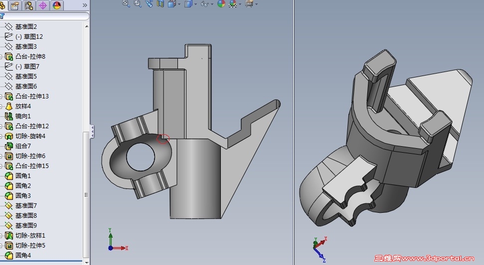

发表于 2011-3-30 18:11:27 | 显示全部楼层 来自: 中国河北石家庄
本帖最后由 pproee88 于 2011-4-1 10:18 编辑 & V* ?% {0 S. r5 W5 P# o) p. j. \
( I8 n3 N' O5 \9 Z3 @6 a9 W
11.jpg ! V7 d% q* U% f
+ N5 w' r; B' P$ r6 G* w, o5 l0 R不好弄,多了一块弄不下去4 K! x: u: V5 R6 e6 {8 L
问题比较多只是个模样- Y  [$ p: J8 X& T" i! M3 n" @
零件11.rar (1.21 MB, 下载次数: 145)

 楼主| 发表于 2011-3-31 09:56:54 | 显示全部楼层 来自: 中国浙江台州
回复pproee88朋友;请上传你的源文件;学习你的建模思路!谢谢!
 楼主| 发表于 2011-3-31 14:38:43 | 显示全部楼层 来自: 中国浙江台州
回复pproee88朋友
7 k( r- Y, j7 A5 s. ]1 {你的源文件是什么版本啊?我的打不开啊!我现在装的是2007的;请转换成IGS可以吗?谢谢!

 楼主| 发表于 2011-4-2 08:03:33 | 显示全部楼层 来自: 中国浙江台州
感谢pproee88朋友的热心帮助! d) ~- ^- B9 ^# ^8 N% c
谢谢!
