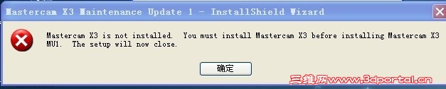

X3的版本安装后无法打开.我从控制面板内将其卸载,但卸载后我想再重新安装,就提示无法安装
+ j3 Q! |0 C: C# B9 ?! v7 _5 X& C 未命名.jpg 6 C7 L& b; E* r
我用优化大师扫描过了  p5 A$ H' C; U+ z" K, w
也不行,应该怎么弄啊

' O$ |3 s' Q) q0 u  s你要先安裝Mastercam X3原程序,再安裝Mastercam X3 MU1更新程序,就可以了

* G  I5 t! h3 n" T  A/ Z$ I( g我还以为是系统问题呢!

先装X3后再装MU1,看提示啊。
发表于 2011-3-31 07:21:11 | 显示全部楼层 来自: 中国浙江杭州
你没有看懂英文提示3 p' e4 S- n" b2 E6 T! R$ B+ S' P
“mastercam x3没有安装,在安装x3 mu1以前你必须安装X3。安装将关闭”
9 Z1 h: o1 O+ A) [1 s相信我不用再多说了。。。

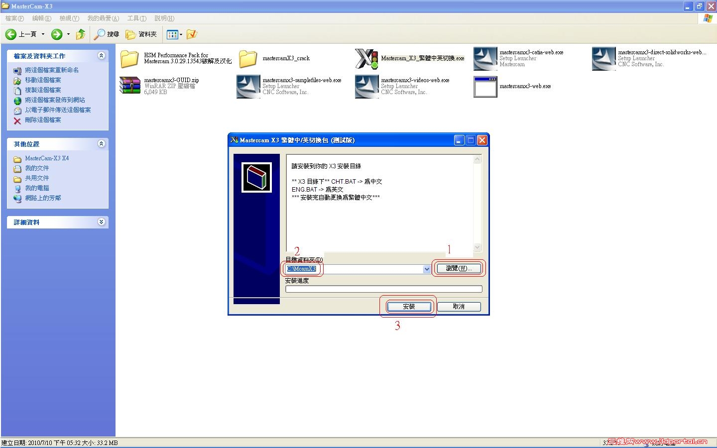

* J- ]# d- q, B0 U" z% U) S; X
2# andy124203158  # ~8 }( s9 r* D0 y/ Z
9 E' A' \) y# x  t, t7 j* p% l. D
装好了,可是界面是英文的1 W" n3 h; u+ {1 ]5 P
汉化不了啊,装了好多遍,可是都是英文的
; e9 \& }; f9 G. n7 u4 H7 m1 T不知道是不是哪漏装了+ g  U" }9 h. B% D. F; V' z
转弯 发表于 2011-3-29 22:29 http://www.3dportal.cn/discuz/images/common/back.gif
: S, o9 T5 I/ V, f4 G  u7 d) Q
. N9 w& e  Z! n# B* T2 d4 k將中文化程式檔複製到計算機硬盤  ! B& O" Z6 P; y( \2 w9 e+ U# n
4 b& ]/ E) P5 @5 ]並點擊中文化程式檔,
% P) j. ?, L4 J注意:目標資料夾必須將瀏覽路徑改為你安裝mcamx3到硬盤的資料夾4 B; ^* O) N7 ]2 |8 r
        例如C: \mcamx3點擊
# U& x7 \) x5 j: o8 |$ U              C:你的硬盤代號
0 O2 K0 L+ k. G. F" X" z : \0 |8 b! @, K5 f7 _) t! n0 z% n
    再到你安裝到硬盤mcamx3的資料夾點擊CHT.BAT  例如c: \mcamx3\CHT.BAT就是中文& J' @: `7 K) u4 s4 f! S5 o
: T9 J0 L8 H, _7 h    如果你想改回英文的話ENG.BAT -> 為英文+ Y: I/ n4 _: ?6 V+ ]2 b5 B  t
; Z: Y, }1 ~8 X3 C9 b7 V; l4 C) G
通常安裝Master CAM X3軟件到計算機的預設路徑和資料夾為C: \mcamx,因為是x3版的,我自己改為C: \mcamx3,+ s3 ]6 s4 o6 H( k
而中文化只要你對應到安裝Master CAM軟件硬盤的資料夾既可, e6 \0 G7 {! P+ c' s9 A; y1 d
