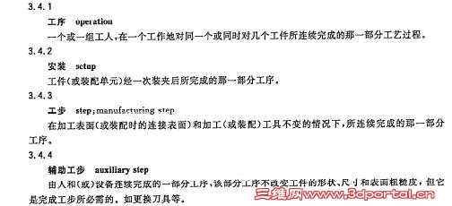

[求助] 习题:阶梯轴的加工过程中“掉头继续车削”属于变换一个工步还是安装?
发表于 2011-3-27 10:20:38 | 显示全部楼层 |阅读模式 来自: 中国浙江衢州
这是一道习题,感觉都对。大家觉得呢?谢了

发表于 2011-3-27 21:12:19 | 显示全部楼层 来自: 中国上海
属于安装。工序包含安装,安装包含工步。' p' r9 W0 r+ {# X; K$ v1 m2 J/ p
三者概括的区别:工序是同一个地方加工,安装是同一个装夹下加工,工步是加工同一表面。

发表于 2011-3-29 15:16:09 | 显示全部楼层 来自: 中国辽宁丹东
工艺过程顺序分为:工序--安装--工位--工步! q0 y% ~- y7 |4 [8 O
' y+ C7 E, i3 Q% v工件经一次装夹完成的那部分工序称为安装:  U: J8 [9 @* ?' {- p- x( r% u
在加工表面和加工工具不变的情况下,所连续完成的那部分工序称为工步:2 n" j% S. ^8 r( R. n2 ~! f
因此你所说的“掉头继续车削”属于安装:
