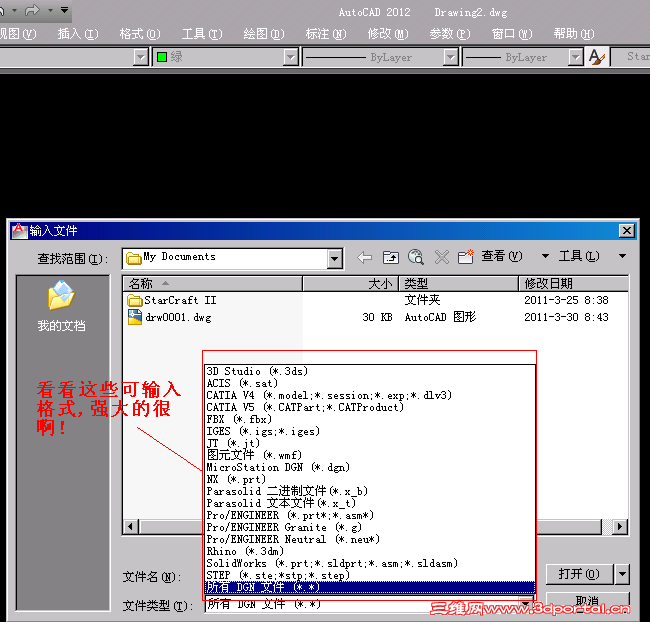

输入文件可以打开 proe ug catia solidwork 等主流的3d 图档 可以直接输入 stp igs neu x-t 等 不说了看图!!!
 楼主| 发表于 2011-3-30 16:29:11 | 显示全部楼层 来自: 中国江苏南京
找了一个较比复杂的Pro/E装配图,导入后原来的零件都变成块,炸开后均为三维实体,结果还算满意* T! c# U8 Y' M& V$ m  p  A9 P
& s( z+ A2 ?6 W9 u7 I9 q9 u! G7 {3 X赶明儿再找个Solidworks装配导入试试:lol:

 楼主| 发表于 2011-3-30 23:08:44 | 显示全部楼层 来自: 中国江苏
solidworks零件导入并不是都能成功,具体原因尚待分析
