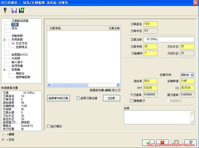

我想问一下刀具设置参数里面进给率下面的FPT和主轴转速下面的CS分别代表什么意思?

这是软件没汉化好,FPT是下刀速度,后面的是抬刀速度,换个汉化就好了

FPT = feed per tooth 每齿进给量.
4 a, o: b% K4 p: {3 u1 \; vcs =circle speed         切削线速度.

那是攻牙的参数,用G84时里面就会有正确显示
