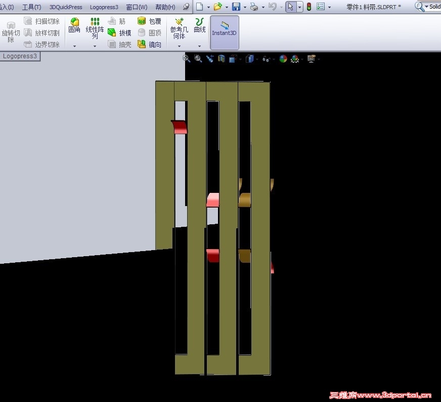

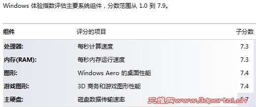

有哪位高手指点下我的sw画料带的时候会变成这个样子??有好多人说是显卡的问题,现在为了这个我又花两千多大洋,更新电脑,配置如下6 g1 ]# _/ P3 }6 @. Y
急求啊!在线等,是不是哪里设置的不对,高手指点啊!

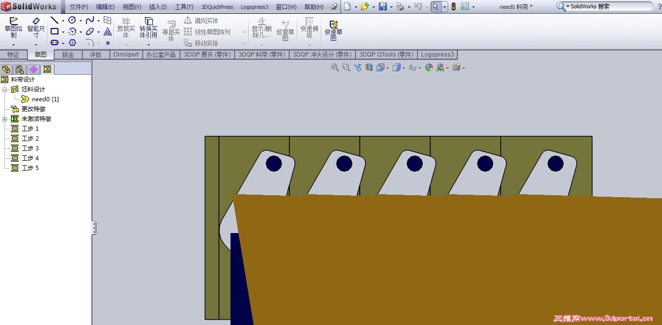

我的也出现这种情况,8400GS显卡,本本,不知道什么原因

我现在的显卡换成了hd5770的了,还不行

可能是破解问题吧,使用过的版本几乎都出现过这个问题,就当玩玩了

我也碰到这个问题了,但一会就搞定了,方法很简单,我将显卡设定到有显示特效的状态,问题轻松解决!( w" J7 I, z" X/ Y( m

选项-性能-使用软件openGl可以解决

出现此类问题的机子,大部分都是用NV 卡的,ati 卡不会有这种想象,nv 卡开启openGl 就行
