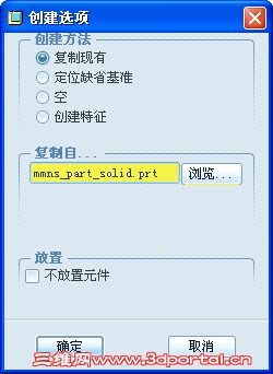

发表于 2011-3-27 20:33:41 | 显示全部楼层 |阅读模式 来自: 中国江苏徐州
请问,如何在装配体中新建零件时自动设置模板?我想改变下图复制自中的模板,而且修改后每次都能自动选择修改后的模板,请问该如何修改?/ y2 c6 x" @. C# X, B  z  o

复制现有 所引用的模板就是你每次新建零件模块所引用的模板,config选项为:
  e) N$ w! B# h  V+ |9 c" }5 `template_solidpart  模板路径

 楼主| 发表于 2011-3-28 07:08:12 | 显示全部楼层 来自: 中国江苏徐州
我的改成自定义模板之后,每次新建零件时复制自文本框都是空的,请问是怎么回事?
