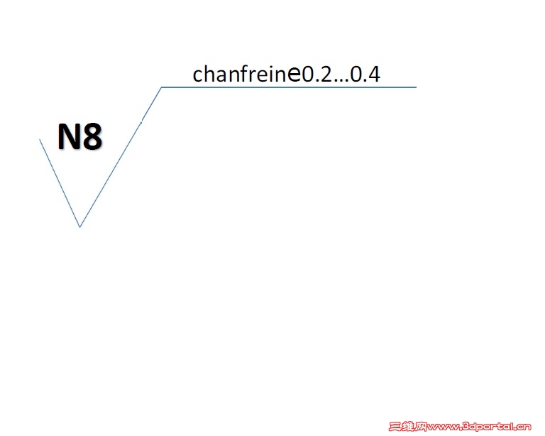

瑞士图纸上面的标注问题求助,怎么用中国标准来代替?

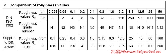

N8是粗糙度等级数,相当于Ra3.2。横线上那单词,不知道是什么语言的了。
 楼主| 发表于 2011-3-28 09:54:57 | 显示全部楼层 来自: 中国江苏苏州
横线上那些是说明表面加工要求吗?3 ]+ E  \9 t" t6 f/ l+ a7 }
老外给的英语说明:chamfered 0.2mm to 0.4mm
$ T# k" f( H, I2 A1 }7 d# J% |; \% |3 _* |" s
不怎么明白
发表于 2011-3-28 10:05:34 | 显示全部楼层 来自: 中国上海
chamfered的意思是倒角、刻槽等,根据标注的位置判断吧。(照理说倒角的要求不应该标注在粗糙度横线上)。
 楼主| 发表于 2011-3-28 10:38:36 | 显示全部楼层 来自: 中国江苏苏州
他这个是在零件之外标注的,没有在零件表面标注,放在图中相当于我们未注表面粗糙度标注的位置
发表于 2011-3-28 11:18:33 | 显示全部楼层 来自: 中国北京
线上的东西按DIN的标准应该是说明一下内容的
  A* y8 w7 K1 T# E& [/ C6 x" BProduction method, surface treatment or coating- {: k5 G8 i4 @2 d% d: `  t
加工方法,表面处理或涂层

2 y$ b; {# m% Q' o2 {- @& F' z你的线上标的是法语,而且确实是倒角,还有个意思是斜面

应该是粗糙度值0.2-0.4

未注倒角C0.2~0.4,倒角斜面粗糙度N8

意思是图中未注倒角C0.2-0.4,粗糙度为Ra3.2,要求比较高啊,什么零件啊?楼主能否贴出来,大家学习一下
