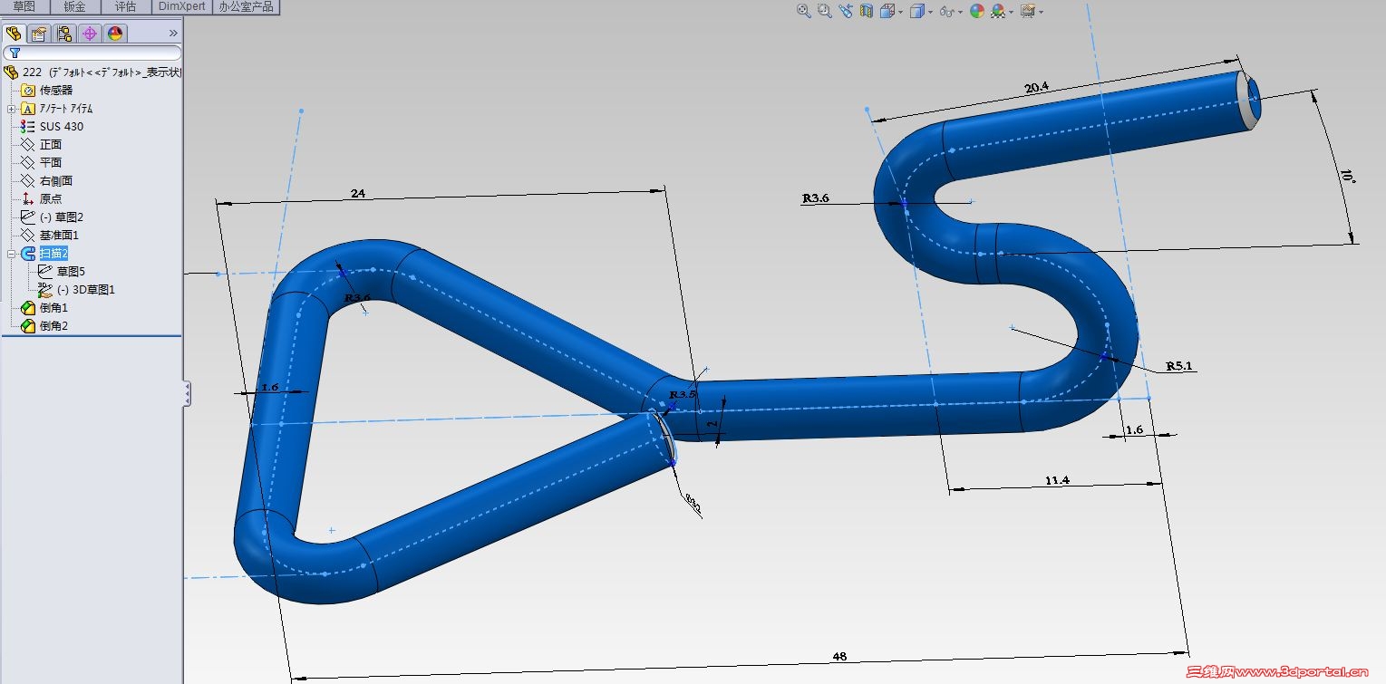

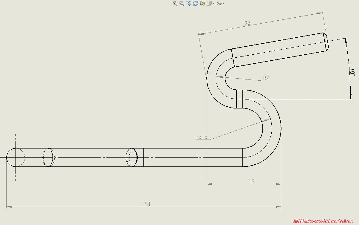

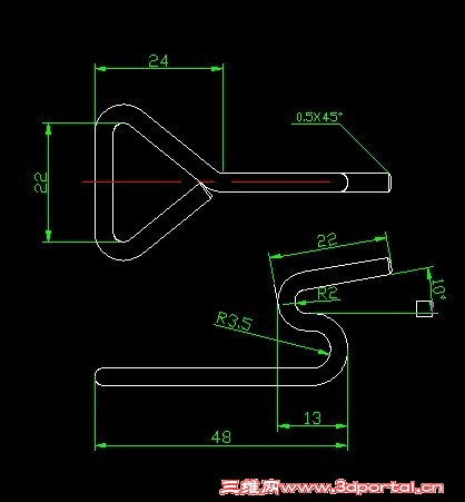

: {/ h/ V3 i3 l1 p; H6 G6 A. o这个钩看着挺简单,关键做三维的时候如何按CAD的画法,并且出SW工程图也能一致?谢谢,请能上源文件学习下。所用材料Φ3.2圆钢
发表于 2011-3-28 11:23:03 | 显示全部楼层 来自: 日本
把CAD的草图,导入到SW,用扫面来做

' P& O% Z( U  F/ `# _& Z) Q8 y楼主请上DWG源文件。感觉俯视图有问题,没问题了。 截图00.jpg 截图01.jpg 新建文件夹.rar (227.25 KB, 下载次数: 24)
 楼主| 发表于 2011-3-28 14:24:19 | 显示全部楼层 来自: 中国浙江台州
谢谢楼上的朋友,不过你标注的尺寸不是实际尺寸

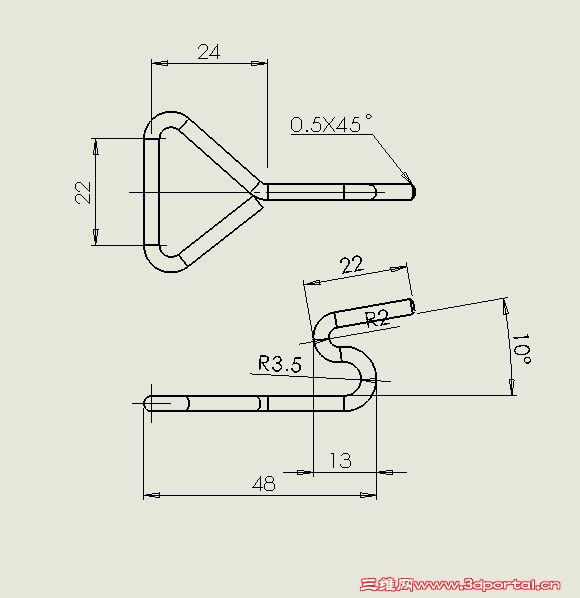

好的,谢谢,附上CAD图和三维实体,我现在关键想知道SW工程图的标注像CAD那样规范。

发表于 2011-3-28 17:01:09 | 显示全部楼层 来自: 中国北京
一般都用CAD做工程图,这种小图用SW做及不合算。
 楼主| 发表于 2011-3-28 20:45:15 | 显示全部楼层 来自: 中国浙江台州
小图有大学问,既能保证工艺,又能标注简洁,不容易啊

应该是和扫描时轮廓和路径的穿透关系有关,不要用圆心穿透,
2 T1 a0 S, c' V. V( W2 {  B3 ~5 l用圆弧和路径线重合再扫描就能控制好尺寸了。

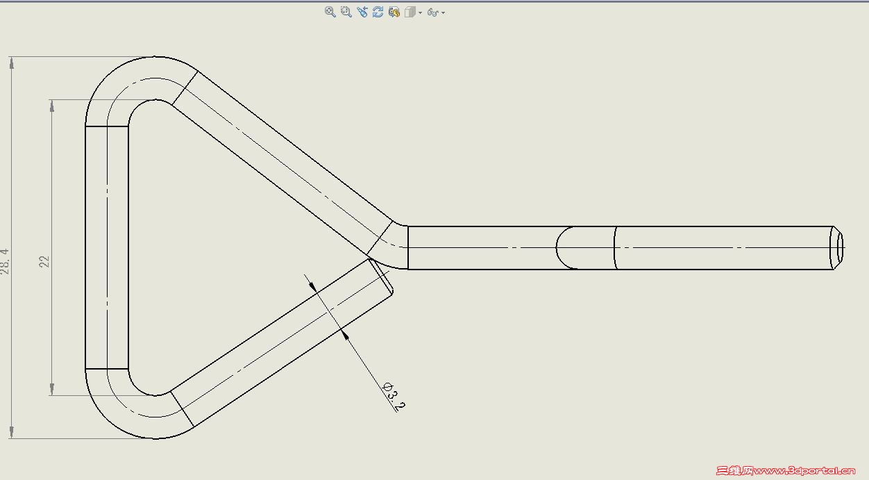

做好的,请看,不过,我把图看反了,按照第三视图法画的$ @0 ~, M6 `# Y5 r4 \' n

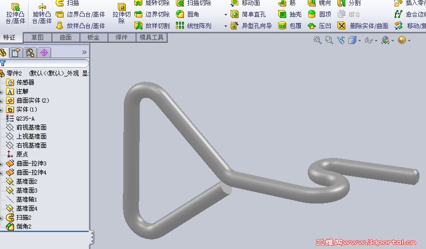

直接拉伸凸台,然后圆角,不行么。。
发表于 2011-4-3 22:58:58 | 显示全部楼层 来自: 中国江苏徐州
3d草图 +扫描
