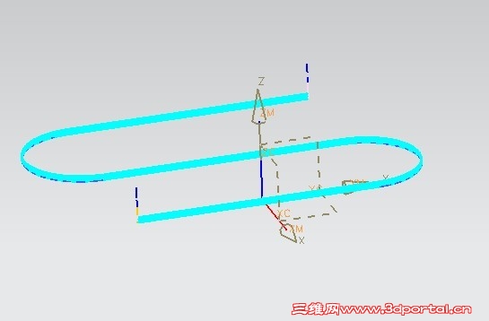

任意画线如下图,能做出直接往下进刀吗?不用抬刀,请高手指点下.

7.5的好像可以了

" r: V  Y  J; q, e二楼说的是哪种加工方式,难道就像锣流道吗?但这样的话处理的程序很多,我相用平面铣好像不能.
发表于 2011-3-29 14:29:34 | 显示全部楼层 来自: 中国广东中山
作一面,然后用面铣,就像加工流道.

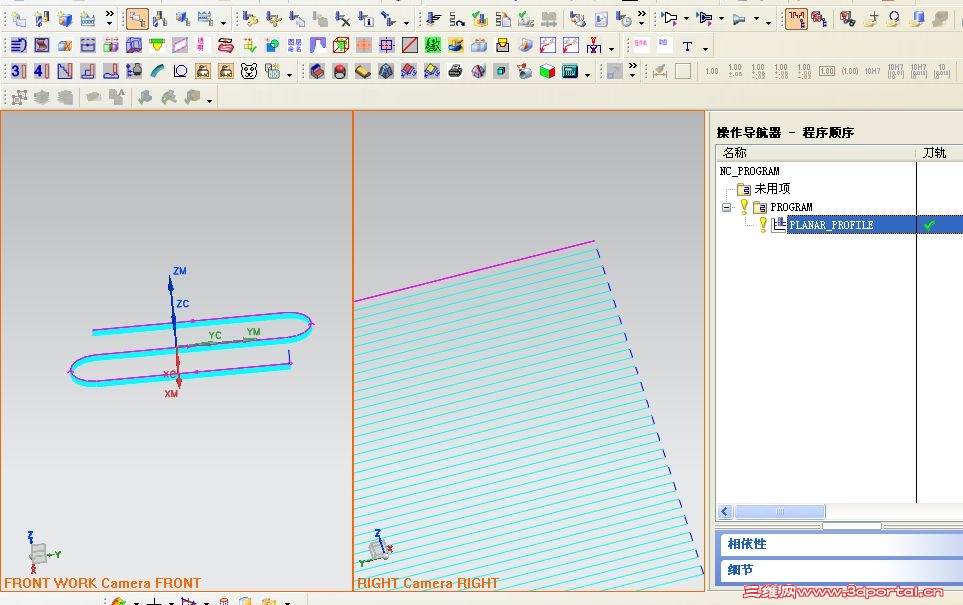

我的意思用平面铣不能搞出这样程序吧.

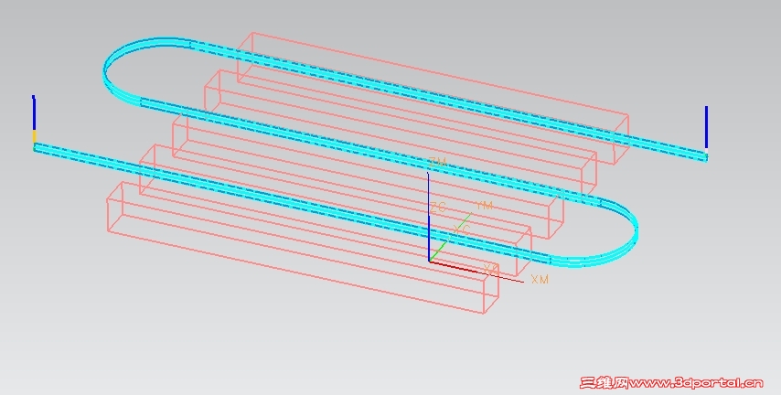

发表于 2011-3-29 15:35:07 | 显示全部楼层 来自: 中国山东威海

发表于 2011-3-29 21:12:54 | 显示全部楼层 来自: 中国上海
平面铣应该也可以
发表于 2011-4-12 15:43:31 | 显示全部楼层 来自: 中国上海
用平面铣是不行的!顺铣跟逆铣....

发表于 2011-4-27 09:00:12 | 显示全部楼层 来自: 中国广东深圳
7.5很简单、4.0也可以。不过比较麻烦

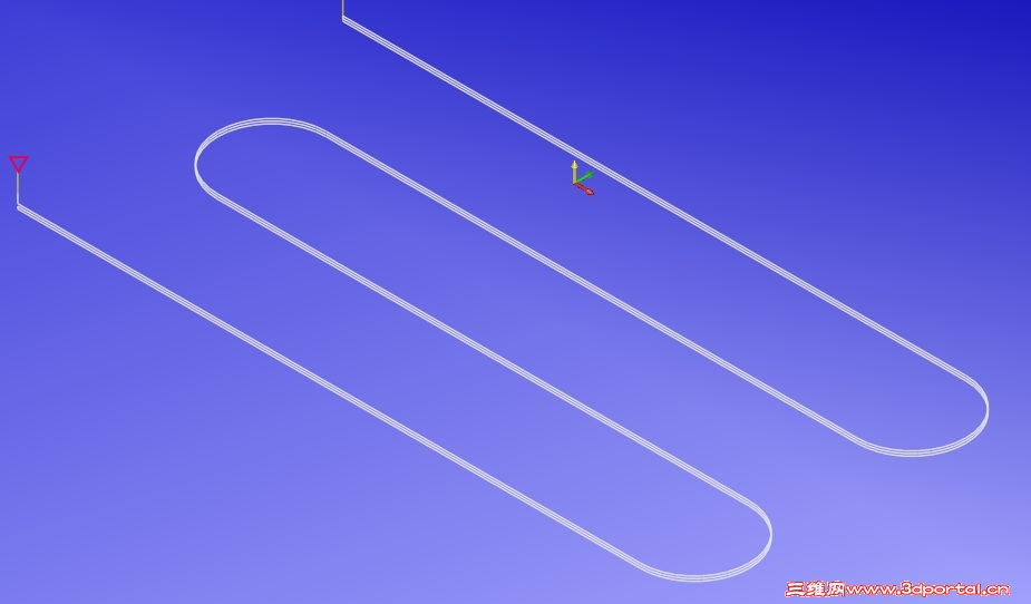

发表于 2011-4-27 10:46:14 | 显示全部楼层 来自: 中国黑龙江哈尔滨
7.5很简单、4.0也可以。不过比较麻烦; I$ P% K$ |! L" m2 |" j
1881382; p0 m6 A& B' H0 q
linming79 发表于 2011-4-27 09:00 http://www.3dportal.cn/discuz/images/common/back.gif
请高手指点一下7.5的作法
发表于 2011-9-15 12:30:49 | 显示全部楼层 来自: 中国山东青岛
4.0以后的版本平面铣都可以做到
发表于 2011-9-26 14:39:45 | 显示全部楼层 来自: 中国山东青岛
7.5中,平面铣第五个命令,用混合
