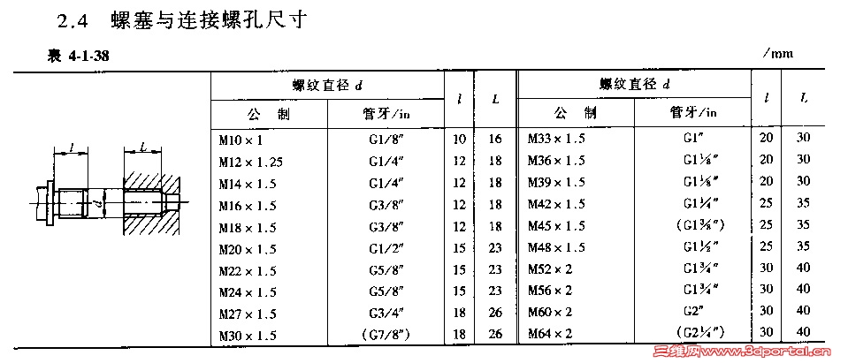

从仓库领了一个电缆密封头,外螺纹是M20×1.5的。
4 Z6 J2 d9 @$ X0 A
  |1 G- }1 R- R. j9 c* E$ L本来是要拧到一个内丝接头上的,(内螺纹M20×1.5)。无意中,把那个电缆密封头拧到一个G 1/2"的弯头上了
' |3 D9 x  k: q/ S9 x* |8 B9 z" @" [ 3 {' m4 [  D% y* x+ q; Y  m5 c
真是奇怪哦,M20×1.5居然能和G 1/2"拧在一起,而且全部都能拧进去,没有卡阻现象。4 [4 q# r4 y0 O4 p0 z6 o
1 m9 H, E  T5 K
各位来说说,怎么会这样呢。

管螺纹是那一种标准的,估计是由于管螺纹的螺距和M20X1.5的螺距相差不大的原因。

G1/2 英制非密封圆柱螺纹 ,
4 Z+ E' [; E2 O* s牙数为14,螺距1.814,牙高1.162。; U0 q' y9 P1 W
M20×1.5 公制细牙螺纹,
4 w6 O3 n( X0 B: z. O/ f+ f4 V螺距1.5牙高0.974。
8 C* z2 p$ c4 k3 Z; \: q: u从上面的数据看,是可以拧进3~4个螺距的,全部都能拧进去,没有卡阻现象,是不合理论的。1 p* M# {5 A9 o- c
建议楼主再确认。

标准G 1/2管螺纹。外径20.956mm,中径19.794mm,内径18.632mm。螺距每英寸14牙(1.814mm),牙深1.162mm。LZ所说标准G 1/2管螺纹与M20X1.5相配是制造误差的意外配合。

如果是锥管螺纹,由于螺纹小径较小,拧进去是很轻易的事情。
7 D$ |) @( [1 W4 l7 p% S4 b如果电缆密封头塑料或橡胶件,由于具有一定弹性,更加没有阻碍。

呵呵,,电缆密封头,是铜的,不是塑料件。
( C$ f' P5 {  \6 m
% Z  J8 e. x( z9 m5 `/ I, r+ s) B也许是一种巧合吧。。
; T# X/ `. S  V! n% w' a! X7 W# F( \1 s& ^/ T! \3 \5 j4 t1 V
大家知道有这么个情况就行了,紧急情况下,代替一下,也未尝不可。

即便钢铁材质的管螺纹和一定直径、螺距的普通螺纹也是可以拧在一起的,但是联接强度和密封性要差得多,一般情况下不建议这样做的,应急处理有时这样操作。
