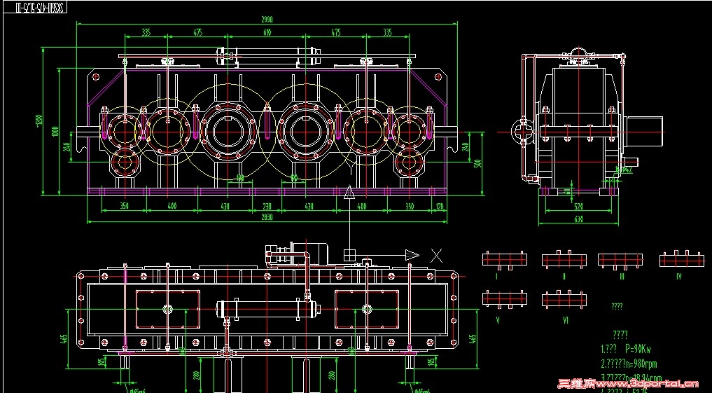

双输入轴减速机据用处不同分三类:+ E: Q/ ~* [6 J5 _; E8 c/ _4 f
1  大功率减速机,需两个电机驱动。如大功率双输入蜗轮减速机,蜗杆两端都有联轴器与电机相连(上图)。3 S/ O$ r& q1 O0 q
2  输出轴需要两种不同的速度,分别由两个转速不同的电机带动。如淬火起重机的升降机构,以正常速度提升和快速下降淬火,所以起升用的减速器是双输入轴.! a+ a4 t! `6 C5 U* n4 f( e
3  为保证设备可靠运行,用两套不同的动力机。其中一个为电动机驱动;另一个是非电驱动的,或者是自发电供电,是为了保证减速机在停电的情况下仍可继续运转。例如钢厂吊包起重机的减速机。
