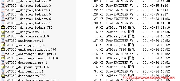

我才开始用PROE5.0 保存文件的时间没发现 等到保存完了去到保存的文件夹一看 对应每一个文件都有一个JPG文件生成(如下图所示) 我只知道应该是我配置文件的设置有问题 但是具体是哪个选项不是很清楚 还请各位高手不吝赐教

试下这个选项:
0 G  `, ^) S" k$ Usaving_model_thumbnails   YES/NO+ \0 e' J% w* a: j
启用模型缩略图的保存

我想应该是将save_bitmap的值设为none就可以解决这个问题了
