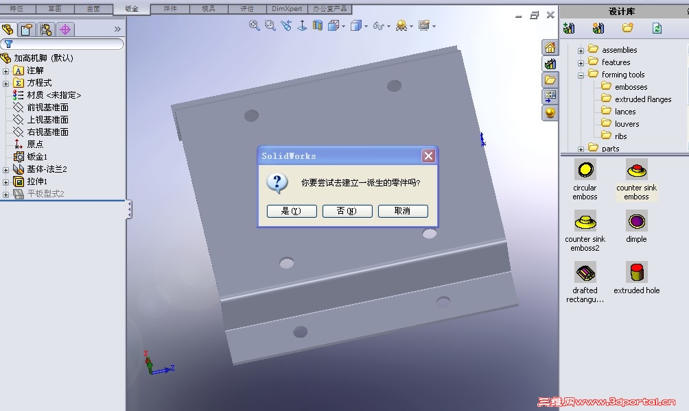

我的是SW2008,在钣金件上想用设计库里的成形工具生成压凹形状,但用左键拖到钣金件上时没有"放置成型特征"对话框出现,只有如下图的对话框出现,以至不能使用成形工具,烦请高手指点.

QQ截图未命名.jpg 你的成型工具中,这两点做到了吗,做到应该没问题了!
发表于 2011-3-28 19:01:49 | 显示全部楼层 来自: 中国广东深圳
在你要用的那个文件夹上点右键+ O3 w8 y* y* P/ }
在“成型工具文件夹”前点上勾7 {- J) x0 \* D% [- C
就可以了~~
1 w! Z" `% n7 A: x; q希望能帮到楼主~
发表于 2011-3-28 19:04:23 | 显示全部楼层 来自: 中国安徽芜湖
应该是楼上说的那个,成型工具文件夹不具有成型工具特性变成普通文件夹了。
 楼主| 发表于 2011-3-28 19:57:19 | 显示全部楼层 来自: 中国广东阳江
在你要用的那个文件夹上点右键3 b! T4 Y- g! p# ?' q; w) `
在“成型工具文件夹”前点上勾, I' Q6 Z* @. C/ ]
就可以了~~, \6 v3 V5 \2 }# g+ w
希望能帮到楼主~0 b6 X0 |0 v: F+ X8 l# P
baijunge 发表于 2011-3-28 19:01 http://www.3dportal.cn/discuz/images/common/back.gif
( o& K8 T0 ^& k) M% s# b    多谢兄台的赐教,果真如你所说,谢谢!
