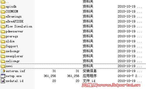

小弟前两天重做的系统,然后SW11就怎么就装不上了,具体情况是,安装结束后,也能进入,就是一点打开零件,或者新建零件就自动关闭。。。。
  {# B4 S& _& v5 v重装两次都是一样。。原先已经破解成功,这次不知道咋回事。。。。
4 l. d1 O- h" }; h请教。

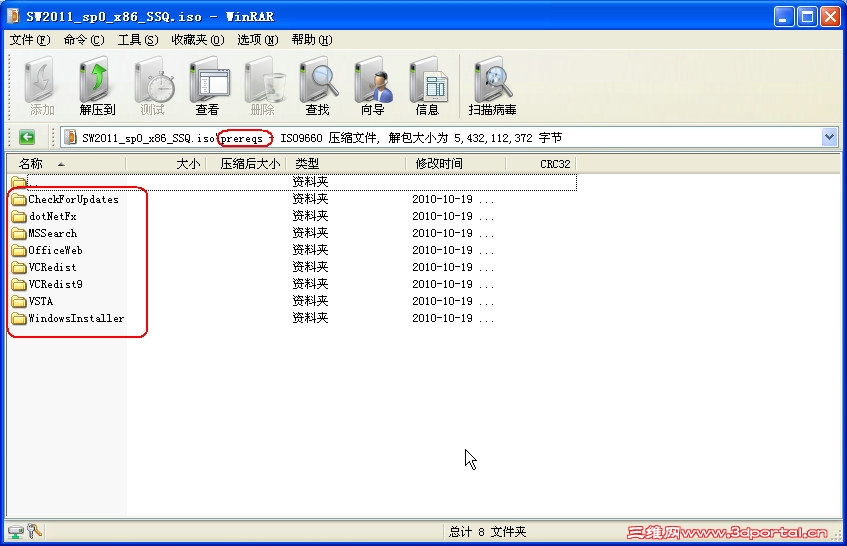

你的安装包是完整版的吗?一定要有与系统有关的几个组件。
 楼主| 发表于 2011-3-30 08:50:01 | 显示全部楼层 来自: 中国江苏镇江
好像是少点文件' Q+ T# s  f1 N  a* V
但我第一次安装的时候成功的啊! j2 D9 a0 y0 K- v# X# X7 u7 m
怎么这次就不行了呢?
