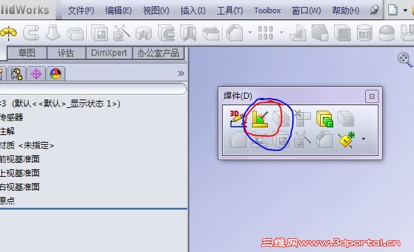

发表于 2011-3-29 18:44:04 | 显示全部楼层 来自: 中国广东深圳
打开焊件。
 楼主| 发表于 2011-3-30 08:01:25 | 显示全部楼层 来自: 中国江苏无锡
非常感谢三楼~

发表于 2011-4-8 11:58:21 | 显示全部楼层 来自: 中国江苏南京
打开焊件。
8 u& }) h0 n2 q4 D8 A$ J1866008
$ ^% u- X  |1 [5 `2 n" \  xugforrest 发表于 2011-3-29 18:44 http://www.3dportal.cn/discuz/images/common/back.gif
" S8 x" j' {0 ?; `4 _
+ b( H) z' u9 @5 r9 T. _! E+ G如何操作?请说的详细些,谢了!
发表于 2013-4-11 18:05:45 | 显示全部楼层 来自: 中国广东东莞
那开了怎样关闭呢?
发表于 2013-4-19 19:59:08 | 显示全部楼层 来自: 中国陕西西安
是啊,打开焊件,3#的朋友说清楚点嘛,大家学学
