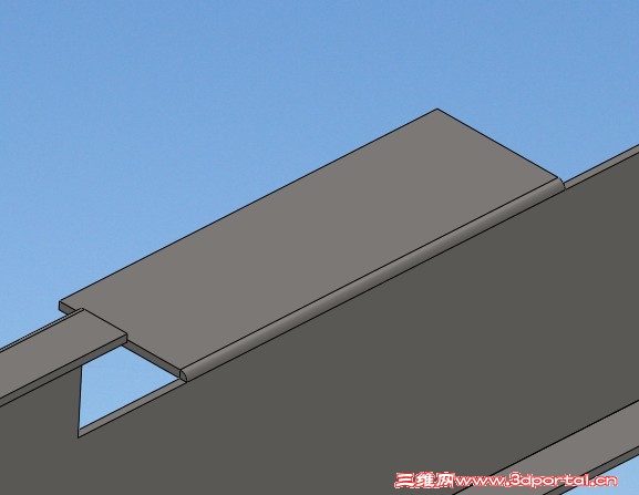

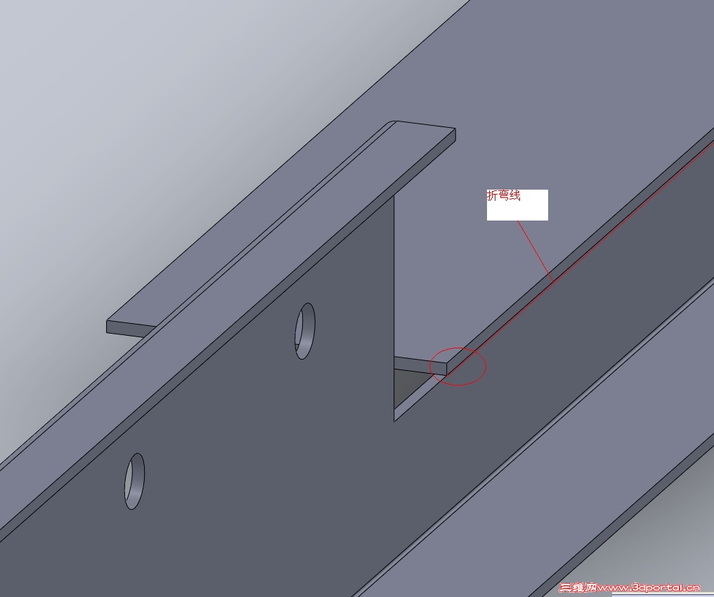

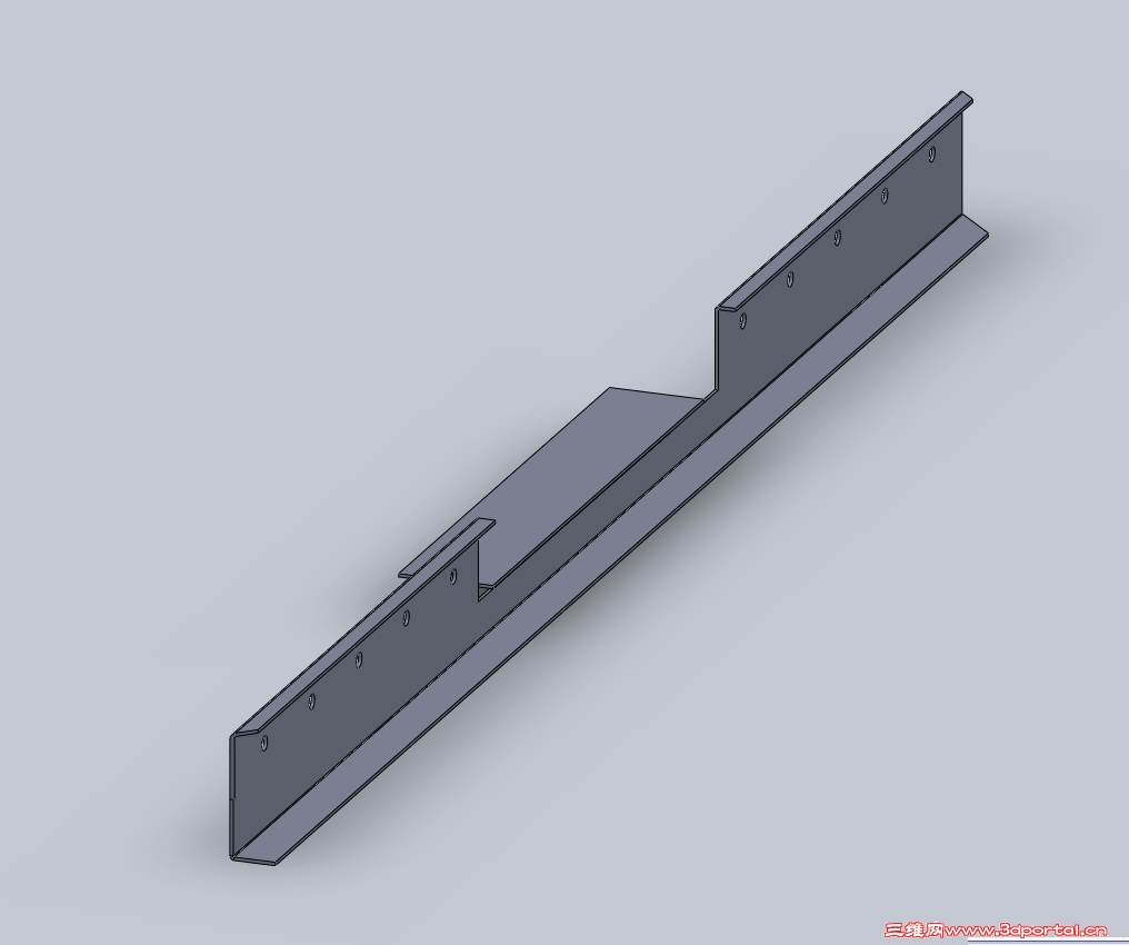

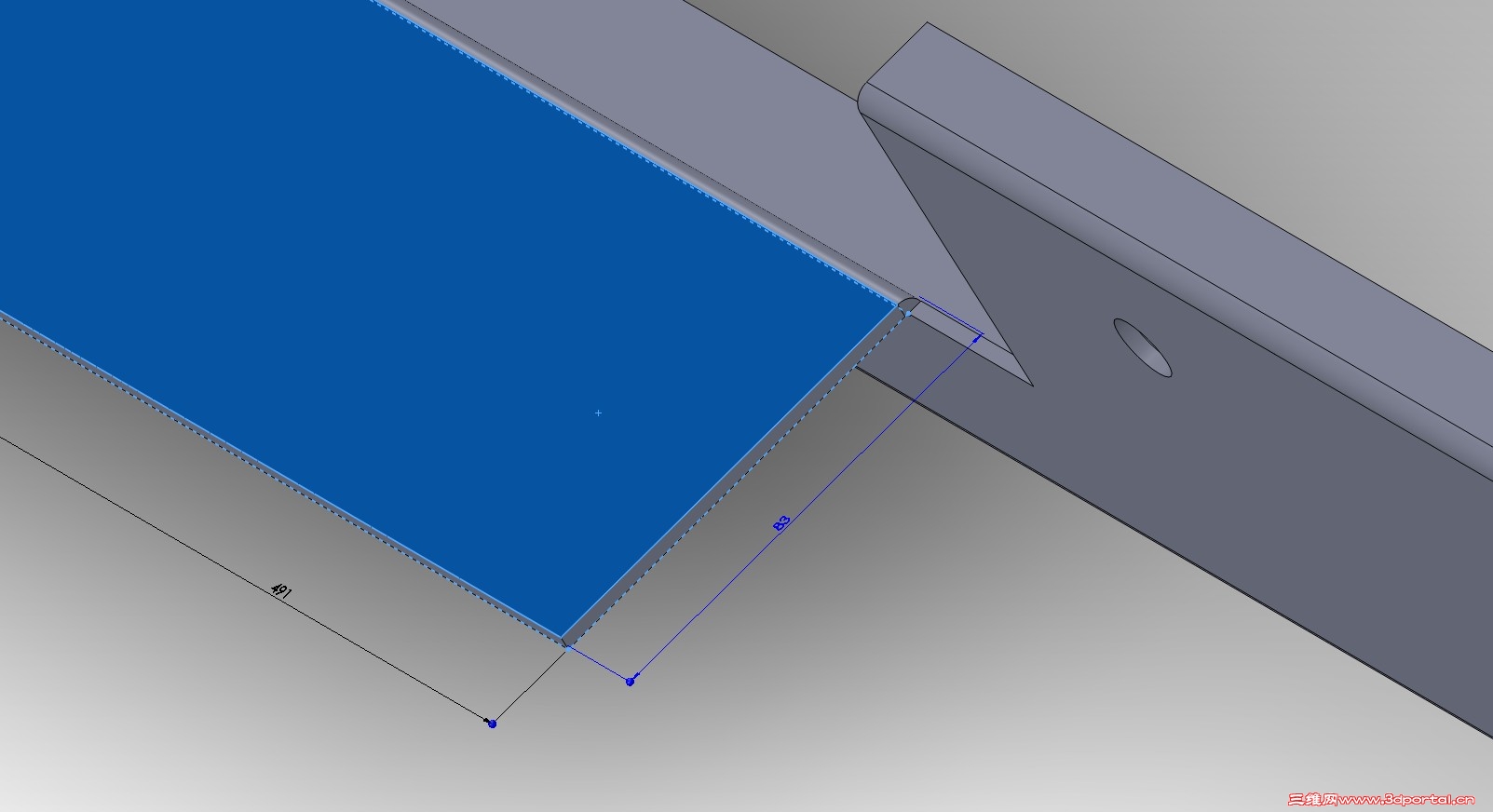

这张图中间板如何用SW画出折弯效果,文件在压缩包里。

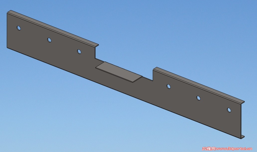

发表于 2011-3-29 11:00:28 | 显示全部楼层 来自: 日本
我已经给你画好了,不过版本比你的高,看说明折弯, O. c9 `( |4 T# V9 A9 [5 O
折弯.jpg , {! a/ O$ E5 x9 o1 v1 q/ E

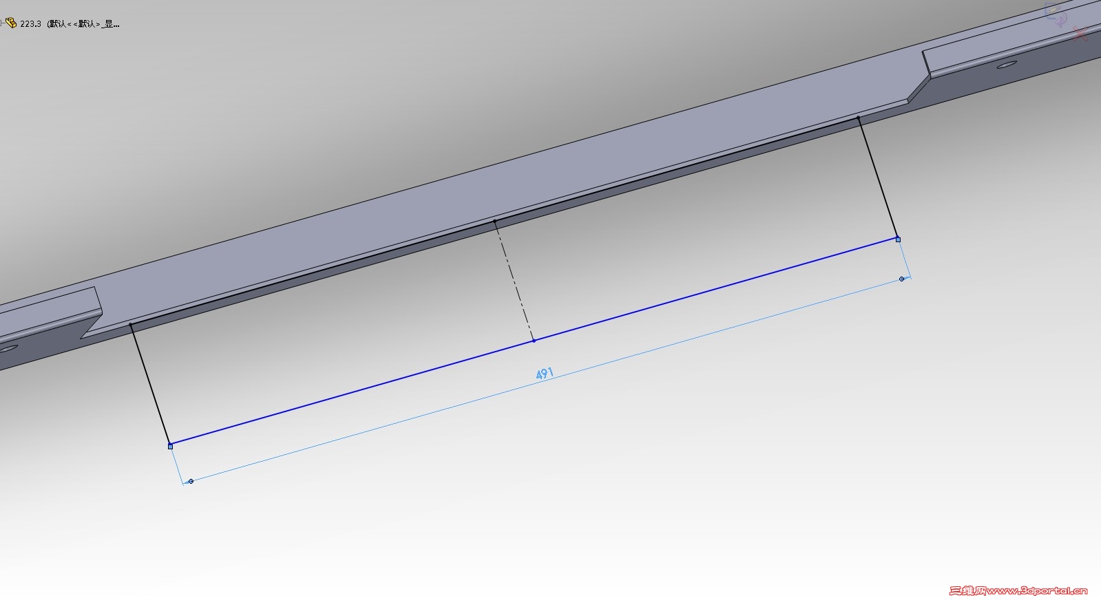

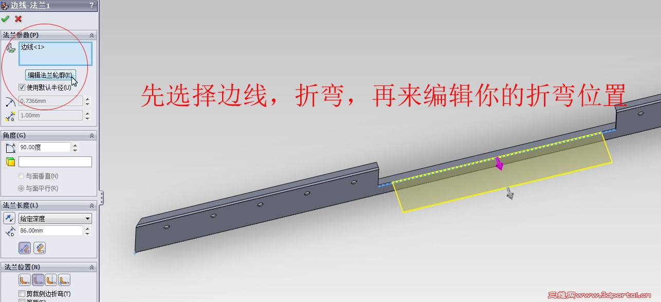

发表于 2011-3-29 11:04:12 | 显示全部楼层 来自: 日本
本帖最后由 hongwei_1987jp 于 2011-3-29 11:22 编辑 8 N( {  c1 ^& D1 U3 {
2 x2 b9 L6 s: L' n: O  K7 `$ Y7 i
编辑折弯的位置

 楼主| 发表于 2011-3-29 11:55:08 | 显示全部楼层 来自: 中国上海
谢谢啊 原来是这样
