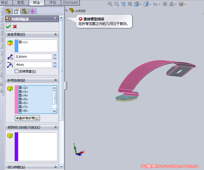

IGS文件打开的,实际上是钣金件,打开后是实体要转换成钣金,确说太复杂。。软件也有觉得复杂的?应该怎么弄才能转成钣金,求解

IGS文件是不能修改的,完全认识特征,也不是板金的,是个实体
7 O! V4 {1 e/ ?& y5 u你把源件,传上来,我给你弄

STP IGES,都不好识别。此钣金件结构可能有点复杂、SW功能有限,没有能力识别。用用别的软件吧,如PROE CATIA UG都可以直接识别出来的,

你这钣金不是在SW里做的,我试了一下要SW里做一个,很容易就展开了
