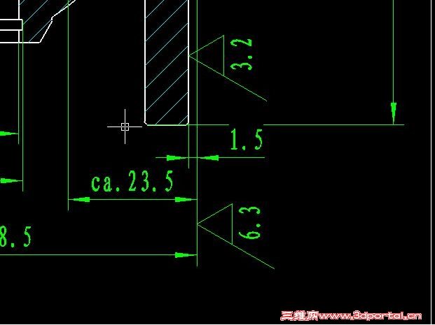

[求助] 在尺寸标准前加ca.是什么意思啊?
发表于 2011-3-29 11:34:39 | 显示全部楼层 |阅读模式 来自: 中国江苏南京
哪位大侠能帮个忙?3 ?$ `6 b/ b; }1 T
在尺寸标准前加ca.是什么意思啊?谢谢~~

本帖最后由 huanking 于 2011-3-29 12:58 编辑   O1 A) }! }8 v* W$ w
' }# Q! N7 P5 a$ Y5 K是大约的意思. u, a9 G: [8 H; v1 r7 z
来源于德语 circa,缩写ca.
发表于 2011-3-29 13:58:51 | 显示全部楼层 来自: 中国安徽合肥
应该就是参考尺寸的意思吧!
发表于 2011-3-29 16:17:22 | 显示全部楼层 来自: 中国江苏苏州
现在的用法机械手册有,把尺寸写在括号里,一个意思。
发表于 2011-3-29 17:29:53 | 显示全部楼层 来自: 中国四川成都
有两种情况:1.来源于德语circa   缩写ca.  p# s% d6 s0 Q6 W' m* _4 ^* b
                   2.轴承挡圈标准,CA,CB,CC通用配对型单列。2 H9 Q6 x: b) J5 k- k
不过在这图里,可以排除第一张情况。
' \  u$ O% a$ A; y所以如果有这个标注的话,我想就是轴承挡圈配对CA。
 楼主| 发表于 2011-3-29 19:42:28 | 显示全部楼层 来自: 中国江苏南京
有两种情况:1.来源于德语circa   缩写ca.5 x* R) I  U/ {+ t
                   2.轴承挡圈标准,CA,CB,CC通用配对型单列。1 Q' A( a4 r3 l; P8 p2 A5 M
不过在这图里,可以排除第一张情况。# r/ ^* L  }8 A
; w6 h& C7 V. D8 Qcnxiaomao 发表于 2011-3-29 17:29 http://www.3dportal.cn/discuz/images/common/back.gif
# J! W, k, c7 ]! z0 ~我觉得应该是第一种情况,因为这个零件不是和轴承挡圈配合的。而且所标的是小写的ca.( V" x$ ~5 L2 Y3 Y; {, P
今天学到了不少。谢谢各位大侠
