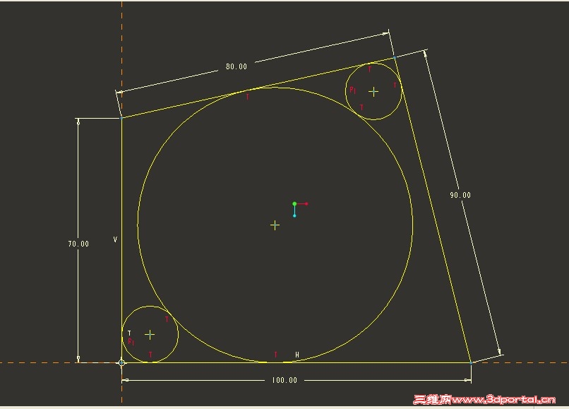

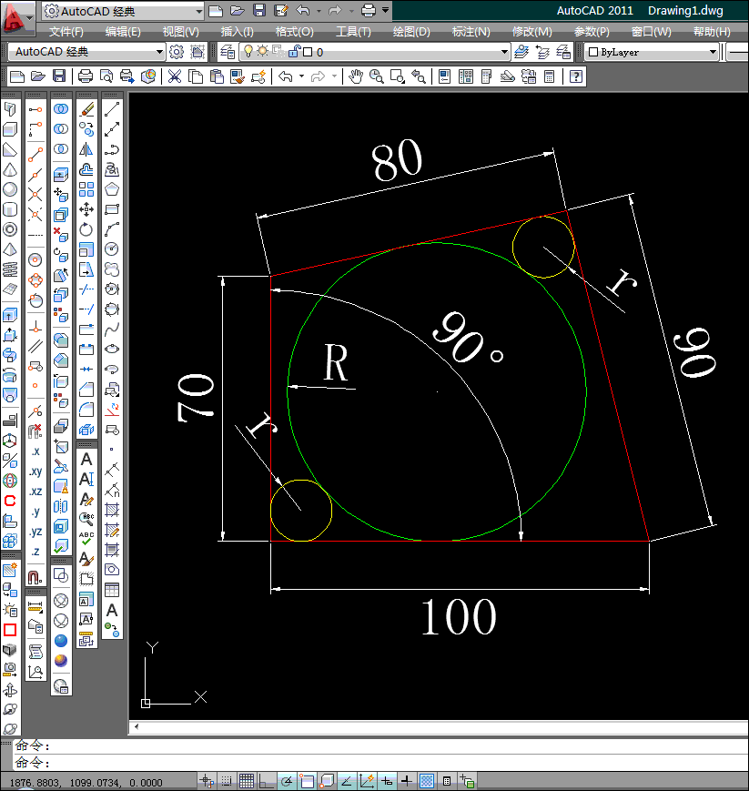

( t! F) ?! q) A$ m2 _$ }6 }求助,,画这个图,, 画出来发现不相切!9 x) Q5 Y5 R9 S) e0 ^9 m
8 p3 |1 x  E, H" N  [2 b4 d
   就这些尺寸,没别的了% _: |0 c& i5 M& e
" M' k2 @/ p4 Q& R& V4 X

看这个是用proe画的! `/ ?0 f6 j3 J/ e: E1 J: r. |
     T 相切   R1=R1

没明白楼主的意思,是说R和r不给出,让CAD自动画相切画不出来?

前提已知不规则四边形 边长和角度,做2个分别相切与2条边的小圆R。
# o5 _/ E  y3 d. _. P/ y然后做相切2个小圆和2边的大圆吗?

3 E  x  e9 g* i7 D  没其他条件了      告诉你个四边行  一个角度90   然后就是二小圆相等并且相切二边   然后中间一大圆相切上面的线 下面的线  还和二小圆相切
* [2 R& H- U- a. p
% ~0 f) M# x% b: F" x   既然能用proe  画的出的草图   CAD一定能画出来

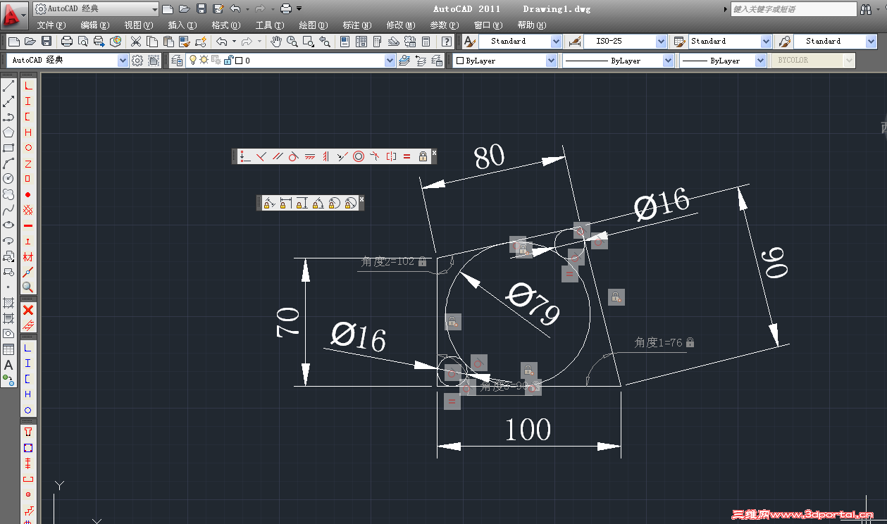

我用2010版本的几何约束关系做出来了,不过应该不是楼主想要的方法。9 B. g! O% s0 _/ r  e3 c
有高人请指点下!

18# yyejj 告诉你个四边行  一个角度90   然后就是二小圆相等并且相切二边   然后中间一大圆相切上面的线 下面的线  还和二小圆相切# U8 B& g% U! {1 v& Y+ x
0 R4 k( l2 M% u* k+ a
8 L4 p% [+ s& C
   小圆没告诉我们  大圆也没告诉我们半径   就告诉了我们四边形边长  让后就是相切  没其他的。我只求如何做   不求面积什么的
& T. P3 y) o& `& N- x0 l( H   & }1 O. T0 v. W4 M2 v5 a  f
      proe能画出来  cad肯定能做

04到08通过作图法可以画出。
0 |" R  ^9 o4 S0 w  a$ k09没有用过) w' g; U6 B" e/ Q9 Z: {
2010,2011 Mechanical版,菜单:参数化——几何约束。如同proe可以完成上图。
