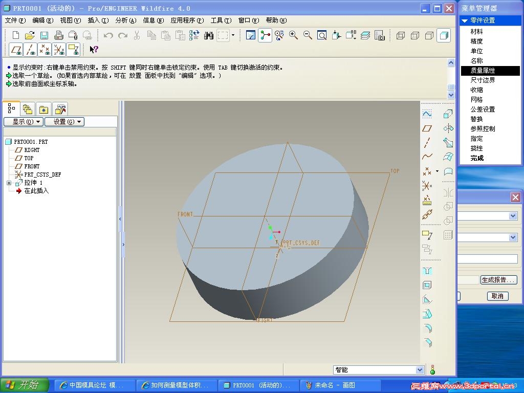

现在需要测量这个画好的 模型体积。 材料是铝合金,通过PRO测量它的体积,再乘以密度,要求重量。 . w# V  a) b$ u( D) o8 N: o

各位高手帮忙算一下。我算出来是这样的
+ E4 i2 Z% F: J' Q! B7 B) m- q 11.jpg + ^; w6 E! b, ~
0 |9 Q- O% g4 o) ?! E但是这些单位我不会换算,哪个高手会换算

编辑--设置--质量属性

你那个不是算出来了吗?话说你的密度太夸张了,,你要先设置好密度,质量就直接出来了,
. q) `! J, m) ~
* U4 ?- m/ P) Y6 z$ ^; }) s( @设置密度看这个5 M8 v0 Y. ?& Z) M2 ~  e  i
http://www.3dportal.cn/discuz/viewthread.php?tid=1022051&extra=page%3D1

谢谢回复哈~  我还想请问下PRO中它的密度是公吨/立方毫米来计算    那如何换算成克/立方厘米?

公吨/立方毫米= 1000 kg/mm^3 =1000 000 g/mm^3=1000 000 000 g/cm^3

对啊,呵呵,质量=密度X体积
