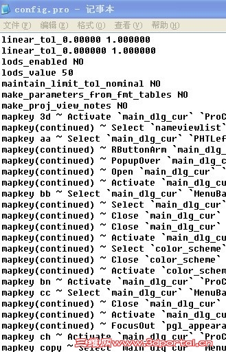

[求助] 请问怎么删除映射键
发表于 2011-3-29 14:28:29 | 显示全部楼层 |阅读模式 来自: 中国广东珠海
之前设置的映射键不用了3 Y) E; F' A" {: O* z9 h
先删除4 x* s4 V1 x6 R7 s% }3 ~/ N
但不会保存' {$ {3 X# t- S/ y; V) Y) O
重启程序后又回来了
, K7 d0 c  P$ E/ B; p% F请问怎么删除映射键

发表于 2011-3-29 16:57:37 | 显示全部楼层 来自: 中国香港
配置文件里也要删除。
发表于 2011-3-29 19:57:15 | 显示全部楼层 来自: 中国广东东莞
在你的启动目录的CONFIG文件里删除之前保存就的快捷键命令。
发表于 2011-3-29 23:45:40 | 显示全部楼层 来自: 中国浙江宁波
config.pro里面删除,可能有两个位置,不过有有优先级的,如果你有自己做的一部分config,可以在自己里面删除,另外一个是proe自己带的,应该在text里面。。。

发表于 2011-3-30 09:57:57 | 显示全部楼层 来自: 中国山东青岛
7 U, J  X4 d! x4 I- `- R  P, J% ~. }) i/ ]7 W8 ^
修改你的启动目录里面的config.pro文件。用记事本打开。找到mapkey行。。mapkey 后跟着的就是你设的映射键名字。想删除的直接删除就行了。修改完成后,点文件保存。。再启动就没有了。。。
