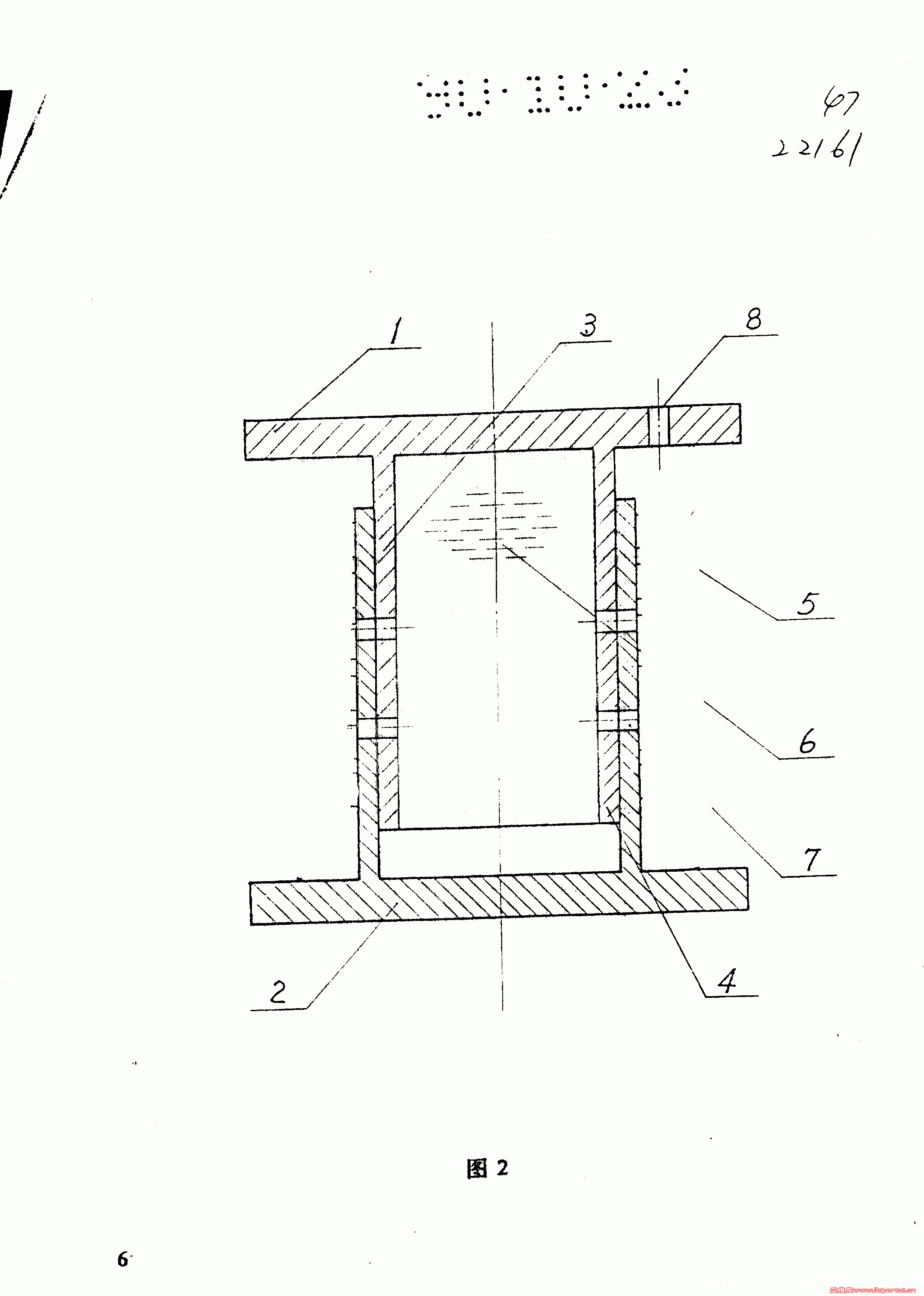

现在煤矿上使用的一种液压称重传感器,也叫液压称重头,; m8 }& q9 W  m; Z
哪位大哥知道它的工作原理吗?俺洗耳恭听

液压式传感器工作原理:在受被测物重力P作用时,液压油的压力增大,压力增大值与P成正比。测出压力的增大值,即可确定被测物的质量。液压式传感器结构简单而牢固,测量范围大,但准确度一般不超过1/100。

谢谢大哥指教,能不能提供一些结构图?
 楼主| 发表于 2011-4-2 10:17:43 | 显示全部楼层 来自: LAN
俺找到了,就是利用帕斯卡原理,缸+活塞,再引出油路加上压力变送器
