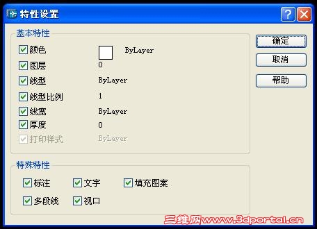

发表于 2011-3-30 21:43:05 | 显示全部楼层 来自: 中国黑龙江哈尔滨
本帖最后由 wangdy111 于 2011-3-30 21:44 编辑 ; O% l+ m4 I: c) }+ h; {: N
0 Y$ R# t3 ~4 d
ma简化命令,完整命令好像是matchprop,可以匹配绝大多数相似的东西。先选源物体,再选目标物体等。该命令相当强

发表于 2011-3-31 22:54:28 | 显示全部楼层 来自: 中国黑龙江伊春
你这么问,应该会的吧,ma,后,里面有settings选项,很容易的
 楼主| 发表于 2011-4-1 06:54:52 | 显示全部楼层 来自: 中国浙江嘉兴
14# wangdy111 1 a- b& t9 D& d4 W" p
我试了,这些选项都用不上。
