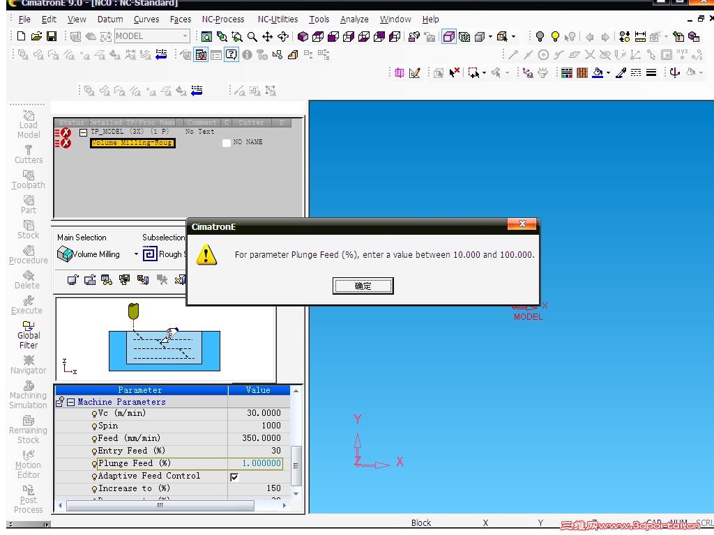

体积铣-粗 环切的切入速率最低10%,这是什么道理?没事限制这个干吗,走刀速度2000,下刀200,什么样的刀能受得了?真不明白CIM工程师怎么想的

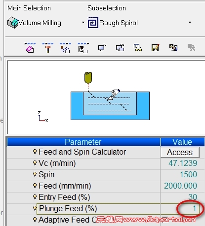

发表于 2011-3-29 23:08:06 | 显示全部楼层 来自: 中国四川绵阳
而且你的说法完全错误,可以设到1%
 楼主| 发表于 2011-3-30 08:01:30 | 显示全部楼层 来自: 中国山东烟台
而且你的说法完全错误,可以设到1%+ ], _# I: Q4 C7 [% I# I( A8 Y% @
ymcoming 发表于 2011-3-29 23:08 http://www.3dportal.cn/discuz/images/common/back.gif
. m) y" F$ [! w7 p
未命名.PNG 6 ~! n  y4 i4 o- a& y9 o" ^
忘了说了,我的E9是SP3P12版本,请问你的是什么版本?
发表于 2011-3-30 12:28:01 | 显示全部楼层 来自: 中国浙江台州
是可以设到1你的版本有问题吧
 楼主| 发表于 2011-3-30 18:21:24 | 显示全部楼层 来自: 中国山东烟台
刚才试了下,E9不打任何补丁也有这个限制,我怀疑你们可以设到1的,用的是E8.5
