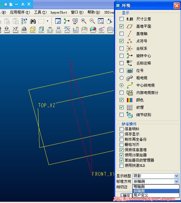

在野火中,标准方向(Standard Orientation)如何由正等侧切换成斜二侧?以前在ProE2001里用过,现在不知道到哪去找了,请问哪位大哥知道?
发表于 2011-3-30 08:13:20 | 显示全部楼层 来自: 中国广东东莞
工具--环境
发表于 2011-3-30 15:13:38 | 显示全部楼层 来自: 中国江苏徐州
可以自定义标准方向也可以定义自己所需的其他方向
