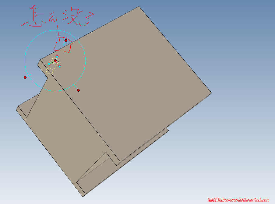

请大家看看三维球上的方框不见了,无法拖动阵列孔。请教请教。
 楼主| 发表于 2011-3-30 08:21:57 | 显示全部楼层 来自: 中国浙江台州
 楼主| 发表于 2011-4-1 19:06:06 | 显示全部楼层 来自: 中国浙江台州
怎么没了,怎么会没了刚从官网上下载的软件,好累。

在三维球里右击,出现弹出菜单,勾选“显示平面”即可。! [' Z% r5 ~4 w$ I3 |8 D
不必重装caxa。属于设置问题

+ N' A1 }+ Y5 D) n. i2 T# \6#的正解,看来楼主还要多多练习了。
 楼主| 发表于 2011-4-13 18:57:10 | 显示全部楼层 来自: 中国浙江台州
谢谢,谢谢,真是一言点破天机。
