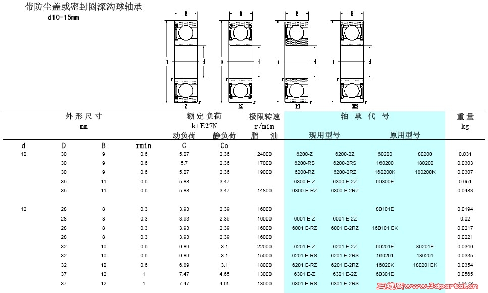

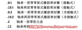

HRB 6001-RZ,大家知道这个轴承的规格吗?谢谢~~
发表于 2011-3-30 09:39:44 | 显示全部楼层 来自: 中国湖南岳阳
哈轴的小深沟球轴承,12*28*8,一面带非接触式橡胶密封圈。
虎强 + 3 应助
 楼主| 发表于 2011-3-30 09:44:00 | 显示全部楼层 来自: 中国陕西西安
哈轴的小深沟球轴承,12*28*8,一面带非接触式橡胶密封圈。7 e1 V0 ]* Q; Y2 l  o
TKG-09 发表于 2011-3-30 09:39 http://www.3dportal.cn/discuz/images/common/back.gif
8 r: u% y/ u! i2 {4 j我正好急用,非常感谢您的帮助!
